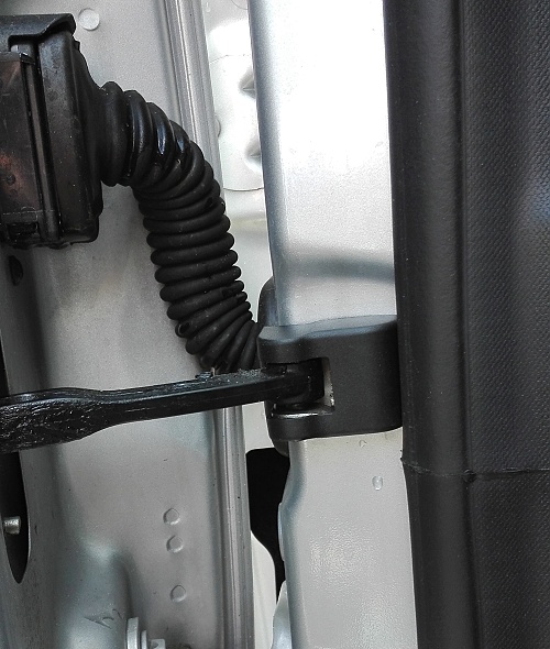

Dnes bol pekný deň, tak som pokračoval v tlmení dverí. Čo sa mi aj podarilo dokončiť. Najhoršie na tom boli zadné dvere, ktoré majú nalepené pláty len v jednej polovici dverí. Ostatné je holý plech. Dokonca na jedných dverách chýbala protikorózna ochrana. Tak som ich aj vystriekal prípravkom.
Dvere majú teraz iný zvuk aj pri zavretí dverí. Teraz asi najväčší hluk ide spod predných kolies. To ešte poriešim. Teraz celé auto váži o 20kg viac, čo som tam dal tlmiaci material :D
No a keď som to mal rozobraté hneď som spravil aj brzdy dverí, pretože tie nejako nefungujú a poznajú len jednu polohu otvorenia dverí. Úprava spočíva vo výmene prítlačných guličiek, ktoré pritláča pružina.
Ten material z čoho to je vyrobené je asi z blata. Vymenil som ich za ložiskové kalené guličky o priemeru 12mm. Teraz to je tak že predné dvere majú 3 polohy otvorenia a zadné 2 polohy. Na fotke je o čo sa jedná.

Tak toto som Robo vôbec neštudoval, bral som to tak, že keď tam nieje ten "hrebeň" dorazov ako na ženinom Golfe+, tak sa s tým
nedá nič robiť :( To si musím pozrieť, veď pružín a ložísk mám v robote vagón :mrgreen: Si tam navŕtal jamky alebo jako to funguje?
Teraz často vozím dcéru a občas úplne tŕpnem, keď otvára dvere :shock: Samozrejme mám strach o tie svoje, nie o cudzie :mrgreen:

Nič sa nevrta ani nebrusí. Len rozobrať, všetko vybrať a nahradiť pôvodne guličky za nové. Toť vsjo.

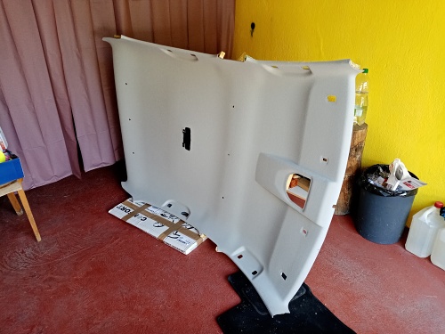

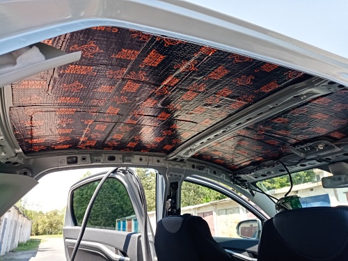

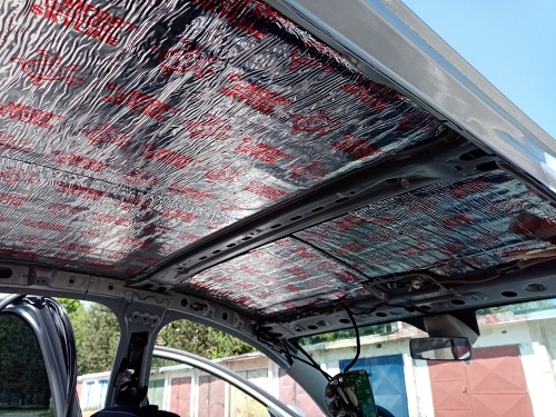

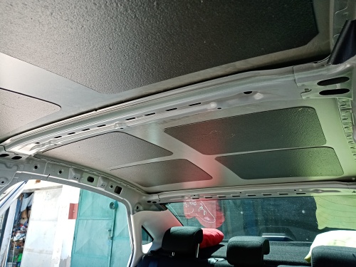

Pokračujem pomaly v úprave tlmenia auta.
Teraz bola na rade strecha. Bolo s tým viac roboty, ale dalo sa to za jedno poobedie zmáknuť.
Pár fotiek prikladám. Hluk som ešte nemeral to budem až keď dorobím podlahu.
Tak len na ukážku.
Použité materiály: Antivibračný materiál Comfortmat Dark D2
Zvukovo izolačný materiál Comfortmat Skyline
ticho lieči

Pane jo - jedeš poctivě :wink: :)
Re: Tlmenie auta
To vypadá opravdu funkčně a provedení poctivé . Pozeptám se : Uváděl výrobce tepelnou zatížitelnost ? Střecha se v létě zahřívá klidně i přes 80°C a běžná lepidla tuhle teplotu nevydrží .
Příspěvky: 2374
Re: Tlmenie auta
Pekne, nepremýšľal si, že to nastriekaš do čiernej? Novšie vyššie modely majú takmer celý interiér tapacíru strechu aj stĺpiky, ale už to máš asi nahodené.
Inak aká je váha, niekde udávajú základné ľahké tlmenie od 30 do max 50kg čo sa ani nezdá, ale poctivo aj podlaha kufor podbehy..kapota predná zadná a ďalšie.

Použil som ten najľahší material aký sa dá zohnať.
Tu sú niektoré parametre:
https://www.ahifi.sk/antivibracny-mater ... rk-d2.html
https://www.ahifi.sk/zvukovo-izolacny-m ... yline.html.
Interier neplánujem dať do čierna. Mám k tomu odpor. Mám rád svetlé farby.
S váhou to bude asi tak okolo 30kg navýšenia váhy v celom aute.
Je možnosť použiť aj lacnejší material, no ten je ťažší povedzme tento:
https://www.ahifi.sk/antivibracny-mater ... ld-g2.html
Je to o 0,5kg na m štvorcový viac čo pri celkovom tlmení pridá aj 10kg váhy.
Ide tu aj o pohodu pri jazde autom. Interier sa nebude tak prehrievať a v zime to udrží dlhšie tepelnú pohodu.
Takže už mám spravené dvere,kapotu,zadné blatníky - tam toho išlo veľa, strechu.
No a treba si pripraviť aj material, ktorý zničíte pri rozoberaní. Hlavne kolíky čalúnenia. Tie budú strieľať jedna radosť.
Našťastie som objavil v rusku predajňu čo predáva na vestu sadu kolíkov čalúnenia, tak som ju objednal a vybavené.
Jediné čo chýbalo boli strešné kolíky. Tie treba meniť všetky.
Už ma čaká len podlaha takže pomaly začínam zhromažďovať material.
Teraz je hlučnosť tak okolo 74db to som si potvrdil aj meraním.
Touto úpravou očakávam okolo 68db. Ak sa to potvrdí tak s hlučnosťou budem na úrovni prémiových značiek. Síce na chvoste, ale budem. :D

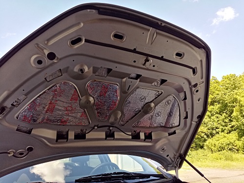

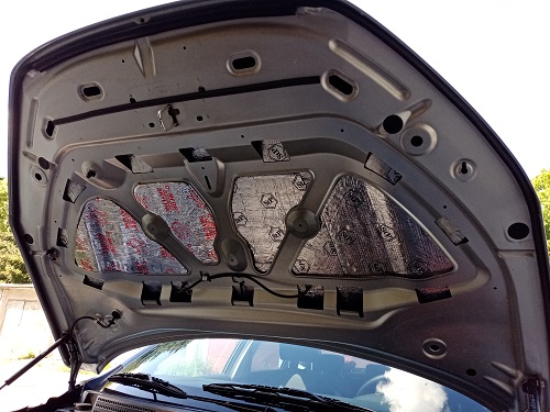

Pokračoval som v tlmení kapoty.
Pár foto na inšpiráciu.
