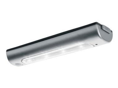

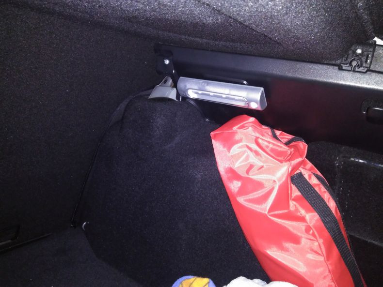

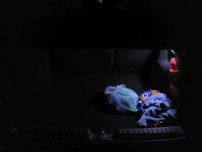

Jedna z veci, co je na Kaline dost nevydarene je osvetlenie batozinoveho priestoru. Zapne sa totiz iba v pripade otvorenia kufra (to je OK) v kombinacii so zapnutymi stretavackami (akoze napriklad v noci). Tato kombinacia je nevhodna, ked som uz vypol motor a chcem este vybrat veci z kufra a ist domov. Pomocne riesenie je zapnut na tu chvilu este svetla prepnutim prepinaca z A na stretavacky (mozno stacia aj obrysove, ale nic to nemeni na tom, ze je to takto naprd), vtedy ale zase bliaka palubovka pri otvorenych vodicovych dverach.
Preto som sa rozhodol doplnit si do kufra svietidlo, ktore by svietilo vtedy, kedy ja potrebujem a nie vtedy, kedy ono chce.
Zasahovat do 12V elektriky auta sa mi zatial moc nechcelo, tak ked som v Lidli zbadal toto svietidlo
http://www.lidl-service.com/cps/rde/SID-3149D85C-31097F7C/lsp/hs.xsl/product.html?id=619995077&rdeLocaleAttr=sk&title=LED%20SENZOROVÉ%20SVIETIDLO
, tak som ho kupil. Umiestnil som ho prilozenou obojstrannou lepiacou paskou oproti vstavanemu svetlu, na pravu stranu. Svietidlo je napajane 3ks AAA baterkami, ma ako pohybovy snimac, tak aj svetelny senzor, takze cez den sa zbytocne nezapina. Dobeh svietenia je primeranych 12s. Kufor osvetluje super.
