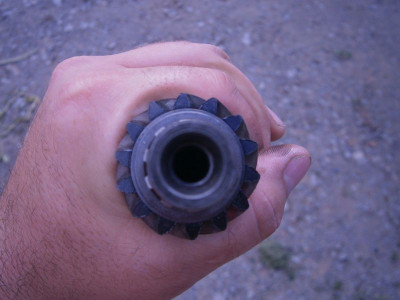

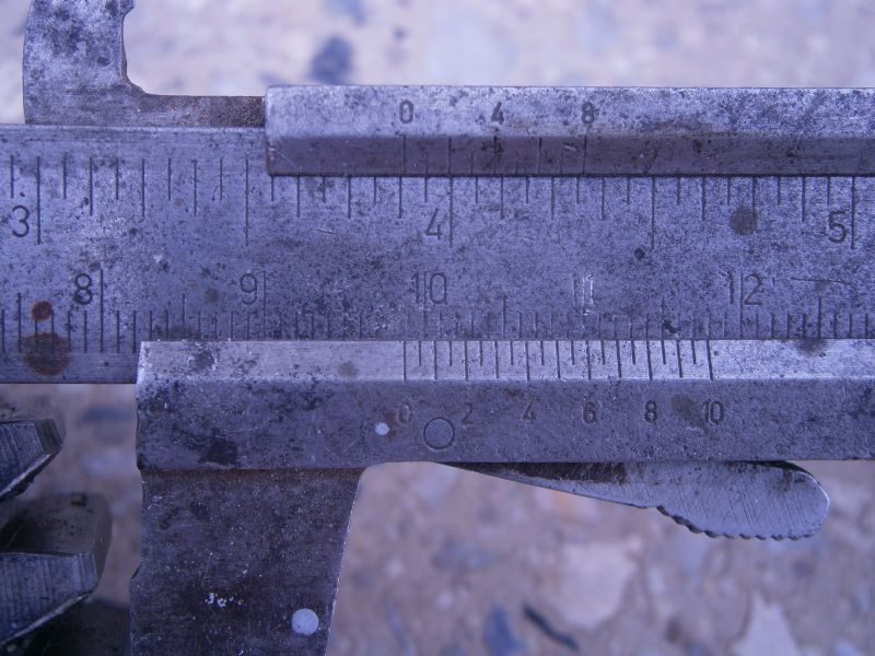

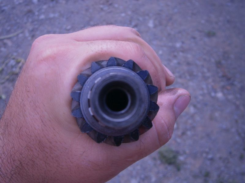

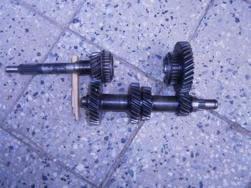

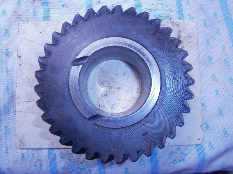

Dnes som nafotil vsetko, co mi ostalo po prerabke klasickej 5q prevodovky na 2106 s 5q. Je to vstupny hriadel, spodny hriadel a koleso 1ky - z toho logicky vyplyva, ze nemoze byt rovnake ako v 2106/2101/2106-10.
Tu som odfotil ozubenie 1ky na spodnom hriadeli 2105. Snazil som sa, aby sa dali spocitat zuby. Je ich 14 a mozem poslat aj fotku v plnom rozliseni. Na hriadeloch 2101/2106/2106-10 ich je 15
Detail na koleso 1ky 2105 z vystupneho hriadela. Pocet zubov 33 - rovnako ako u 2101/2106/2106-10, len je vacsie o 2mm na priemer.
Výpočet: (28/18)x(33/14) = 1,5556x2,3571 = 3,6667

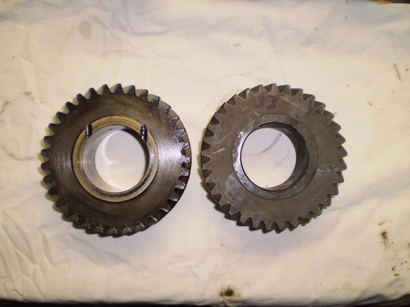

Priemer kolesa 1ky 2105 - 98,8mm, priemer kolesa z 2101/2106/2106-10 bohuzial odfoteny nemam (má 96,8mm), prevodovku som skladal v jeseni a zvysne koleso doma nemam. Fotka z jesene pre porovnanie kolies.Vlavo 2105, vpravo 2101/2106/2106-10

Re: Převodovka z Nivy 1.7 do 2107
V tom případě jsem se spletl. Předpokládal jsem, že počty zubů jsou všude stejné. Že by na jednom typu převodovky byl na jednom kole o jeden zub jiný počet, jsem logicky nepředpokládal.
