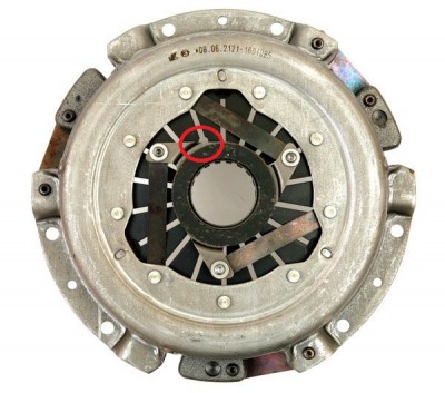

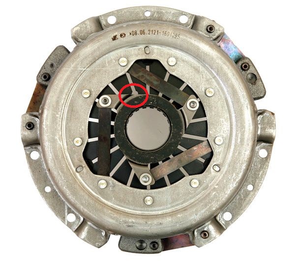

Je to sice 2121, kazdopadne cisla az tak dolezite nie su. Silnejsie pritlacaky maju to vykrojenie (vid obrazok) a slabsie nie. Aspon teraz sa to tak líši. Ci to bolo takto rozlišené v čase výroby, to neviem.

Takže tohle by měl být ten silnější přítlačák?
https://auto.bazos.cz/inzerat/92528714/ ... 200-mm.php
Příspěvky: 7444
Re: Rozdíl spojkových lamel
Dle fotky co sem dal Cory tak ano.
