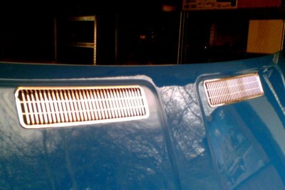

Dnes jsem si na poště vyzvednul pochromované mřížky a páčky. Vypadá to velice slušně, mám pocit, že lépe jak originál. Tak mám radost :)
Tedy Preciosu Turnov mohu jen doporučit, jednání s panem L.Náhlovským výborné, pro ty naše veteránky má pochopení a celkově to trvalo necelé tři týdny, jen mi to leželo týden zbytečně na poště,
Foto bohužel jen z mobilu, tam nic moc.
