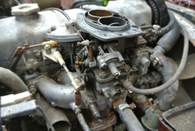

Karburátor vypadá takto, když to zrovna náhodou vystřelí tak do karburátoru.

Pokud to střílí do karburátoru je to chudá směs,pokud do výfuku tak bohatá směs.
Takže je to asi chudý(pokud se teda totálně nerozhodil předstih),koukni na trysku volnoběhu,vyznačeno na obrázku červenou šipkou,je to držák trysky,vyšroubovat,tryska je zasazená v něm-jde vytáhnout
vyčistit,možná bude zarostlá bordelem.
Dále by to chtělo pořádně ucpat ten velký nátrubek na sacím potrubí-je to podtlak k posilovači který to auto asi nemá,taky by to mohlo mít vliv na funkci.

Tohle neni 21053. Tohle je 2105 s ozonem bez ekonomizeru.
