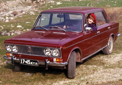

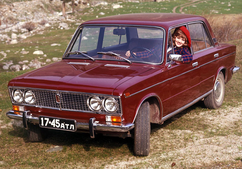

honza 3011 píše:Já se na ty prahy optám, to bude nejjednodušší, ale spíš měněny nebyly, protože děda dělal dutiny a vůbec celý spodek "speciální směsí" :D to "roubování" vyfotím, není to zrovna elegantní, ale tak... účel to plní :D a barva mám pocit ve velkém tp ani není, ale mrknu se :)
Ve velkém díky roku být ještě nemusí, ale máš-li novější malý, tak by měla být tam.
Re: VAZ - LADA 2101 1975
A ani podle toho bych se neřídil, hele třeba Mcezovo béžová je prej oranžová. Nebo moje je oficiálně hnědá :lol: Barvu bych si spíš pojmenoval podle toho, co vidim a né podle toho, co ňákej patlal naklepe do průkazu :)

me by zajímalo jak této barve rikali ve fabrice... minimalne to muselo byt napsano na listecku vystupni kontroly pod kapotou, kde je ale tomuto papiru konec :lol:

valda1971 píše:Ve velkém díky roku být ještě nemusí, ale máš-li novější malý, tak by měla být tam.
To je fakt. Já to mám třeba propiskou na deskách velkého TP.
Ale já mám bílou, ta je vcelku nesporná i na starých ČB fotogrqafiích 8)

Takže, barva je v malém TP (v tom novém provedení) psaná červená - tmavá, protokolu z STK je psaná hnědá...
