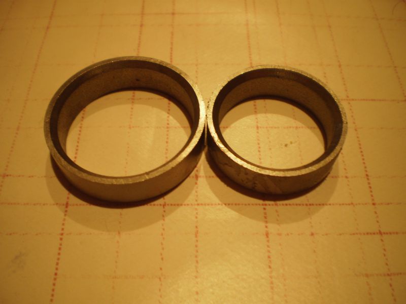

A tu su sedla
Re: Výmena sediel ventilov
das sem rozmery vnutro vonkajsok vyska ? ODkial to mas ?
