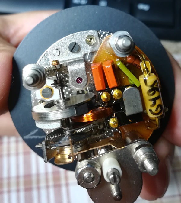

Tak moje hodiny nikdy nešly. Ač automobil zakoupen v Tuzexu, strejda se to nikdy ani nepokoušel reklamovat.
Po mnoha letech (před mnoha lety) jsem je rozdělal, abych zjistil příčinu. Mmchdm. jaký je správný postup rozdělávání tohodle typu "budíků".......?
Příčina č. 1:
- špatné sesazení strojku, magnety a chvějka byly v kolizním kurzu.
Po mechanickém seřízení zjištěna
příčina č. 2:
- cívka elektromagnetu nevedla proud, přívodní vodič nebyl připájen (nebo se časem odpájel).
Takže kolega, který měl doma mikropáječku, mi to připájel. Drátek fakt fest titěrnej, normální páječkou bych se k tomu ani nedostal.
Pokusný provoz byl úspěšný.
Ovšem vytrvalou manipulací se v krokovém systému vylomil zub a bylo po pr... jo, po tý :(
Leč nezoufám!
Někdy před dvanácti lety jsem sehnal východoněmecký(!) hodinový strojek, pracující na stejném principu. Pravda, napájený 1,5V, ale to za problém nepovažuji. Alespoň by hodiny byly nezávislé.
Zbývá ho už jen vyndat ze šuplíku, zmenšit plastové těleso na stejný průměr, vyřešit štelování zepředu (to bude oříšek) a znovu namontovat do té původní krabičky.

Luděk Musil píše:Takže příčinu známe :idea: .
Mám ve skříni asi patery hodiny, z toho dvoje rozdělaný.
Jedny jdou, když jsou instalovaný "obráceně" = 12-ka je na 6-ce, druhý jdou jen když jsou ciferníkem dolů, další připojím k síti a udělají 2 - 3 tiky a konec ... .
Tak kdo mi to všechno opraví :?: L.
Až pojedeš k bráchovi, tak je přivez. Pokud budou příčinou vadné kondenzátory, opravím.

Petře, neznáš hodnotu těch kondenzátorů? Zkusím je taky vyměnit a uvidím, co se bude dít.

Jelen píše:Petře, neznáš hodnotu těch kondenzátorů? Zkusím je taky vyměnit a uvidím, co se bude dít.
Ty hodnoty jsou různé podle napájecího napětí a výrobce hodin. Pohybují se od cca 0,5 mikrofaradu do 5ti a od napětí 3Vdo 15 V. Na deemontovaném kondenzátoru bývá hodnota dobře čitelná, pozor si musíš dát jen na polaritu.
Re: Hodniny 03/06/07
Rozeberu jedny a kouknu a zkusmo opravím. :-)

I já se hlásím do skupiny těch, jež mají s hodinami problém. Ten se objevil letos na srazu, kdy se mi hodiny zastavily. Pak zase začaly jít až do poslední výjižďky, kdy opět zdechly, nyní zase funkční ... . Přičítal jsem to nějaké špatné kostře, ale toto ... .
Až je na zimu vyndám a mohl bych poprosit o prověření kondíku, byl bych rád. Včera jsem přes Hořice jel. Honza

Jan Vaníček píše:I já se hlásím do skupiny těch, jež mají s hodinami problém. Ten se objevil letos na srazu, kdy se mi hodiny zastavily. Pak zase začaly jít až do poslední výjižďky, kdy opět zdechly, nyní zase funkční ... . Přičítal jsem to nějaké špatné kostře, ale toto ... .
Prověřování je zbytečná a nejistá práce. Zapájený nelze měřit a navíc ohřátím se může na chvíli i zlepšit. Vypájet, poznamenat si polaritu a nahradit stejnou hodnotou. Je to korunová záležitost. (Pokud ho nehodláš nahradit cca 10x dražším ale věčným tantalem).

Uměl by mi někdo spravit hodiny na 2103 ? Koupil jsem je , zapojil...tikají...vteřinovka jde cca pár vteřin a zastaví se...ale tikají dál......Pokud by si někdo troufl se na to mrknout...samozřejmě zaplatím poštu i práci.

Když tam je velký problém se do nich dostat :twisted: Prakticky jsou řešeny jako nerozebiratelné :(

Domnívám se, že problém bude buď v přechodu nepokoje na strojek nebo v tom plastovém kolečku, zbytek strojku je totiž kovový. Ale chtělo by to rozebrat a se strojkem obejít pár hodinářů v okolí? Nebo ze dvou hodin udělat jedny funkční?
Pokud by byl zájem mohu napsat návod, jak se do nich dostat. Stejně mám v plánu jedny rozebírat.

obavam se ze ze dvou jedny funkcni neslozis protoze na vsech se kazi to same.
jinak ja bych taky rad mel funkcni hodiny. mam jich 5 nebo 6 a nejspis ani jedny nejdou... (tedy jedny jsem koupil draze jakoze funkcni, ale jeste jsem je nezkousel) kdo by je dokazal opravit netusim.

uha2324 píše:obavam se ze ze dvou jedny funkcni neslozis protoze na vsech se kazi to same.
Reagoval jsem na příspěvek výše, kde píše že tikají, ale nejdou ručičky, takže se podle mě o běžnou závadu nejedná - většinou nejdou vůbec, nebo se zasekávají, nebo jdou pouze vzhůru nohama :D
Můj děd dával tyto hodiny před cca. 20 lety někam opravovat a fungují dodnes, takže opravit se asi něco dá. Jestli se to ale vyplatí ... :rolleyes:

no spíšjestli by se nehodil repas s jiným strojkem,co si pamatuju tak na 2106 ani 2107 nebyly hodiny úplně v souladu s atomovým etalonem :lol: :lol:

Co jsem viděl, tak snad všechny hodiny 03 tikají, ale žádné nejdou. Za celou dobu jsem viděl funkční snad jen dvě.
S těmi hodináři nechci být skeptik, ale rok zpátky jsem potřeboval opravit elektro mechanické hodiny do Fordu Mustang. Obvolal jsem všechny hodináře v okolí a nikdo to dělat nechtěl. 45min. telefonování .... to mě naštvalo tak, že jsem je rozebral a za 30min.měl opraveno. Přitom všem jsem říkal, že cena nerozhoduje...
