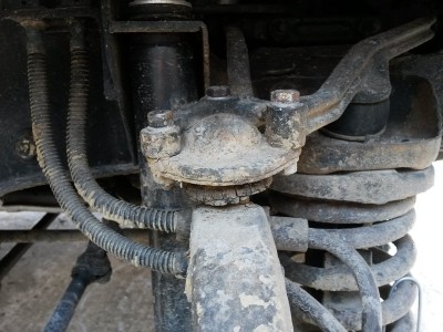

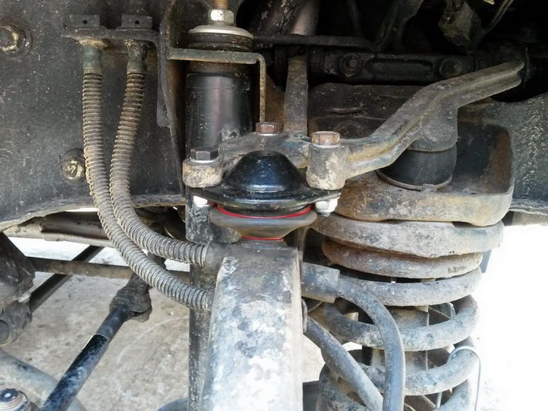

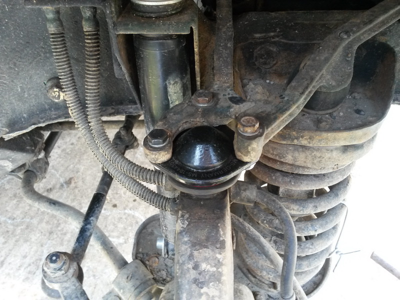

Výmena čapov ramien
hush
Příspěvky: 308
Bydliště: Vyškov
Re: Moja prvá Niva
Příspěvek od hush »
Šrouby si měl dát obráceně - maticí vzhůru - aby to netrhalo manžetu při pohybu.

palino5
Příspěvky: 36
Registrován: pát úno 20, 2015 12:31
Bydliště: Hlohovec
Re: Moja prvá Niva
Příspěvek od palino5 »
Hm, to som nevedel daval som ich tam tak ako boli predtým, ale tak nie je problém prehodiť a nebude potom zatekať do závitu voda? A ďakujem za pripomienku
Příspěvky: 7364
Re: Moja prvá Niva
Tak tam dej ty matky s umělou vložkou - tam nezateče.
Roman
Příspěvky: 1285
Bydliště: Kralův Dvůr
Re: Moja prvá Niva
Příspěvek od Roman »
Myslim, ze ak by sa do zavitu mala dostat voda, tak sa tam dostane vzlinanim, ale to su uz podobne teorie ako povrchove narusenie pruzin pieskovanim :-)
Roman
Re: Moja prvá Niva
:lol:
ano, okrem toho, na tom bude vrstva blata a blato je hydroskopicke, takze tu vodu odtial vytiahne :-D
palino5
Příspěvky: 36
Bydliště: Hlohovec
Re: Moja prvá Niva
takže idem to prehodiť :)

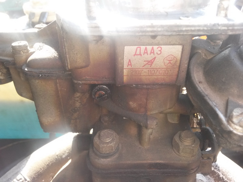

Zdravím Vás potreboval by som poradiť. Musím vymeniť karburátor pretože sa mi nedá nastaviť bohatosť zmesi, je tam Ozon 2107-1107010, ale v jednej knihe som sa dočítal že karburátor typu 2107-1107010-10 (teraz neviem či sa jedná presne o ten istý karburátor) sa má používať spolu s obyčajným rozdelovačom bez podtlakového regulátoru, ale ja mám na aute rozdelovač s podtlakovým reg. a tam by som mal vraj použiť karburátor typu 2107-1107010-20 a teraz neviem aký karburátor mám objednať.Má napr. niekto ozon s podtlakovým reg. a ide to v pohode?Ďakujem za všetky odpovede
Re: Moja prvá Niva
na knihy sa vykasli, ma ten rozdelovac vyvod na podtlak k rozdelovacu? Ak ano, tak ho zapoj, ak nie tak ho nezapajaj. Ale hlavne, rozdelovac s podtlakom musi mat lozisko v 100percnetnom stave, inak to robi sprostosti bez ohladu na to, ci je podtlak pripojeny alebo nie.
Na Tvoju otazku, aby si nepovedal, ze tu len kecam = ano mam a mal som viac takychto karburatorov s podtlakovym rozdelovacom a chodi/chodilo to dobre aj so zapojenym aj nezapojenym.
Ak nejde nastavit bohatost, moze to byt taka blbost ako netesniaci o-kruzok na sroubiku bohatosti(aj ked to prisavanie vzduchu moze byt na starom karbe skoro kdekolvek - chcelo by to GO karburatora)

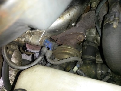

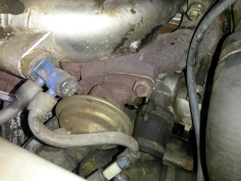

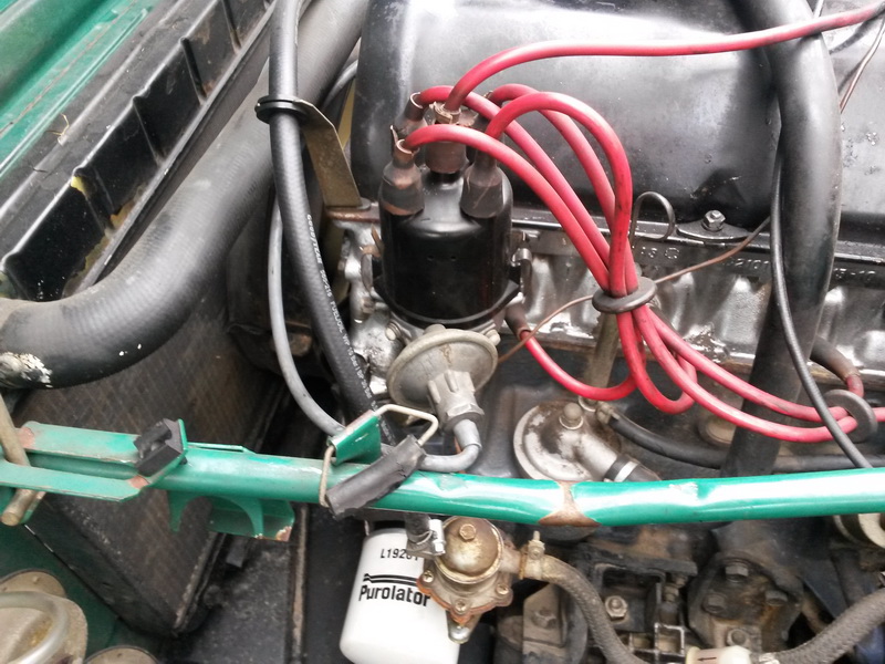

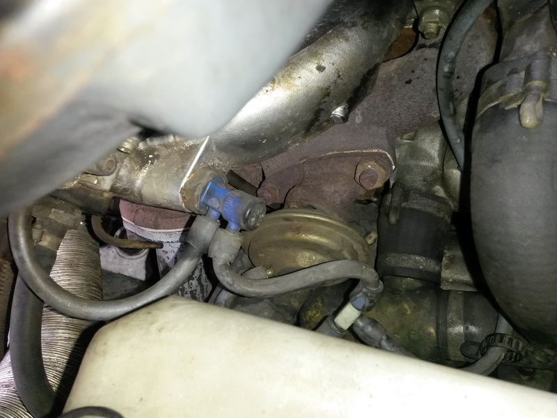

Prikladam nejaké foto ako to je zapojené, ide to cez EGR ako motor mi ide dobre aj startovanie len ta spotreba je niekde okolo 16l. Ja radsej kúpim nový karb. len som sa chcel ujistiť či to čo tam je teraz nieje nejaká domáca výroba aby som tam dal to čo tam patrí keď už objednávam nový kus a či tá spotreba nie je náhodou tým že na rozdelovači je podtlakový reg.
Re: Moja prvá Niva
No, to egr odporucam poodpajat, to nerobi dobrotu. A rozdelovac je zapojeny zle. Ma byt napojeny nad klapkou a nie pod nou, takto to nefunguje spravne.

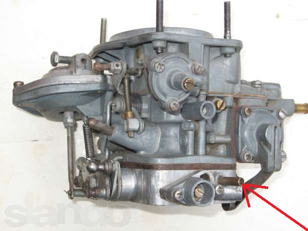

Prikladam foto, ako vyzera vystup z karburatora na rozdelovac

A môže mi to robiť aj zlu spotrebu to zle zapojenie? A keď vyhodím egr mam to len zaslepiť? a čo sa týka toho podtlaku pod klapkou ak to odtial odpojím a zapojím ako si napísal ostatné mám len zaslepiť?Alebo čo mám spraviť s tým podtlakom pod klapkou?
