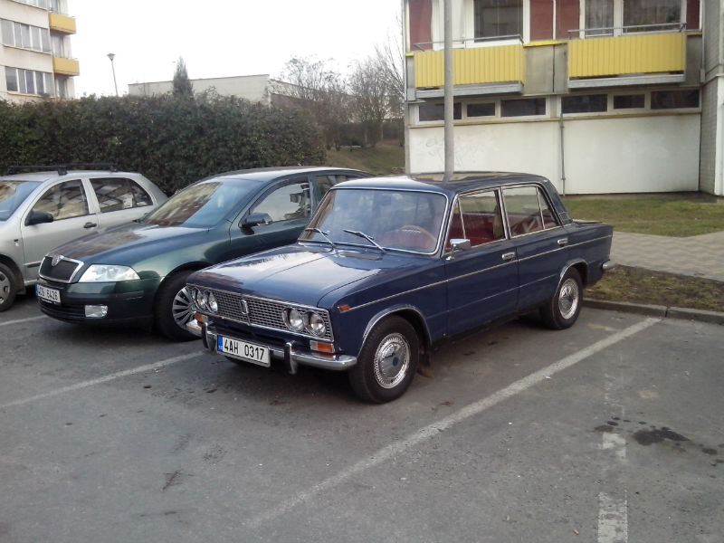

Tak jsem se dnes vrátil z výletu z jižních čech za příbuzenstvem. Protože silnice byly suché, bez soli a předpověď dobrá, jel jsem modrým zázrakem. Po seřízení a dalších opravách letí jako vítr, na E55 normálně i 120 km/h, v kopci u Votic předjíždění Fabií a dalšího... No nádhera. Chladicí soustavu mám vyčištěnou s novou náplní, ovšem všimnul jsem si, že na volnoběhu topí hůře, vratka je vlažná, po zvýšení otáček se zahřeje, čili pomalý oběh... Někde se to tu již řešilo... Bude to pitomina, tak se na to zítra podívám... Také je cítit problém v hlavním válci brzd, nemá opakovatelnou funkci a v části zdvihu se náhle zvýší brzdicí účinek... To zatím nechám spát do generálky vozu... Ale řízení bezva (klouby namazané, geometrie udělaná), světla po seřízení také dobrá (ještě PAL Made in Czechoslovakia)... V práci si nechám vytočit podložky nad pružiny aby vůz dostal původní výšku... Jinak vypružení super, na pneu 165... Jakoukoli nerovnost jen přeplave... Oproti našemu Fordu Fusion luxus, Fordka skáče jak koza... Dobré je, že je Lada na plyn a přitom jezdí za stejném nožství plynu +- jako Fusion, který je asi o 30 let mladší (1600/16V), ale výkonově se chová v běžném provozu podobně... ;-)...
Fotka je z Tábora, ze sídliště "Sojčí Vrch", tedy sídliště Nad Lužnicí...

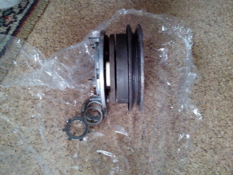

Tak dorazila elektromagnetická spojka z F 125p i s čerpadlem... Spojka je již stažena, teď koupit novou vodní pumpu a ventilátor a spasovat to... Bude se muset vytvořit držák na uhlík na napájení cívky spojka... No bude to zajímavé... Jistě stojí za úvahu životnost ložisek čerpadla při zatížení tímto prvkem a zároveň ráz při zapnutí této spojky... Například v některých typech lokomotiv dochází k prokluzům a praskání řemenů, tak jsem na to zvědav...
