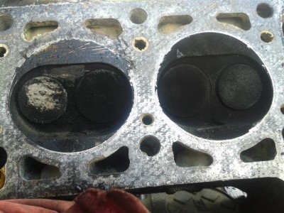

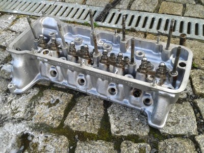

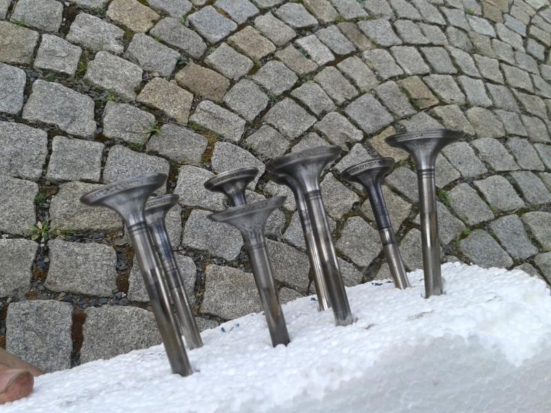

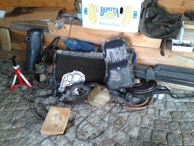

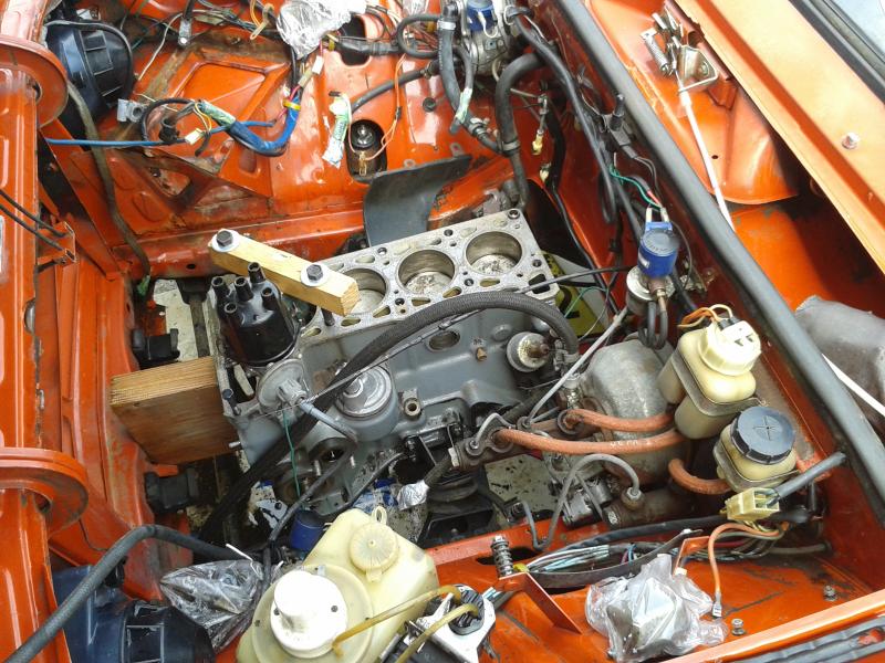

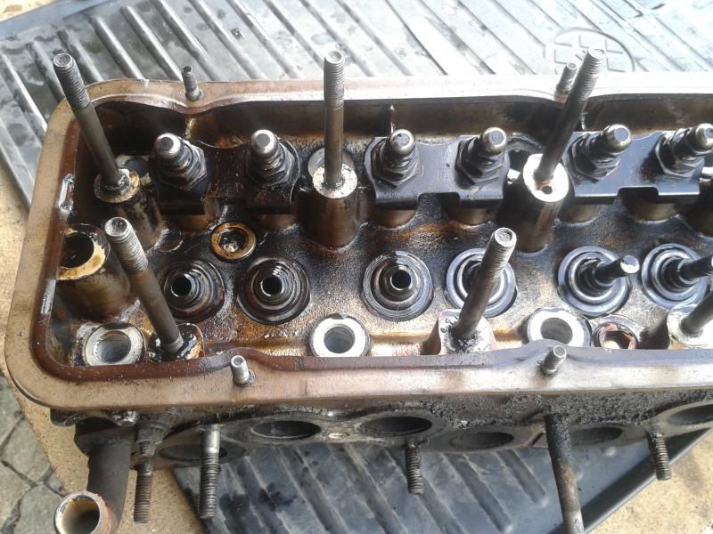

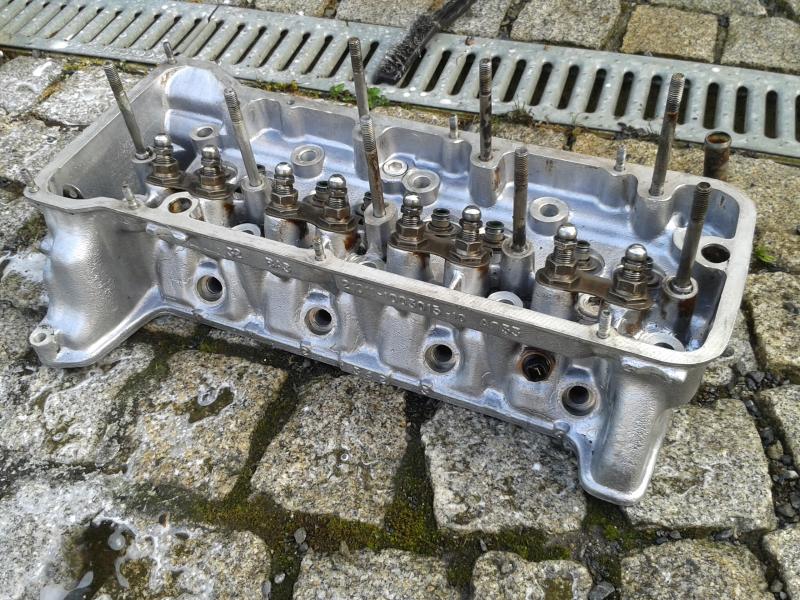

Přikládám nějaké foto z rozebírání. První na řadu přišel motor a věci okolo, téměř kompletní rozborka. Očištění, natření, všechny gufera a těsnění nové. Očištěné a zabroušené ventily, snížení hlavy o 0,8mm, nové komplet rozvody.

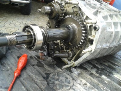

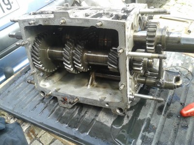

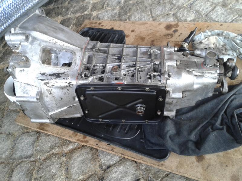

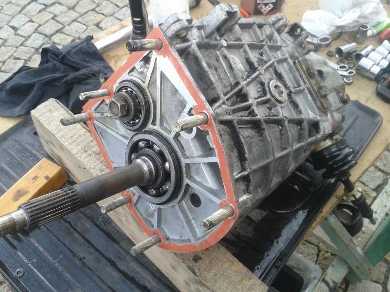

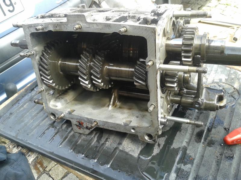

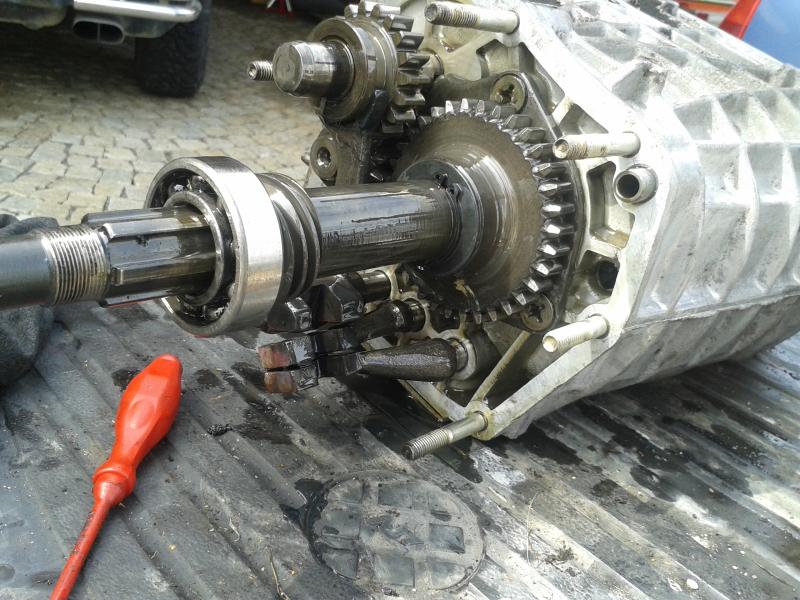

Dále rozborka převodovky, vyčištění, nové gufera a těsnění.

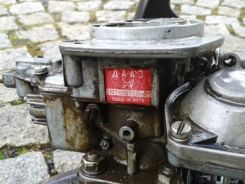

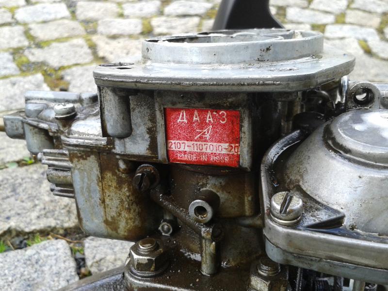

Karburátor vyčištěn, nové membrány, těsnění atd., svody a sání vyčištění a alespoň na hrubo leštěné/srovnání povrchu kam se dalo dostat mini vrtačkou. Repase ovládání spojky, nové těsnění, trubka a hadice, nová spojka a ložisko. Repase skříně řízení, čepy a táhla původní, jsou kupodivu v dobrém stavu bez vůlí.
Nachystána hromádka na otryskání a komax nebo vyčištění.
Označení karburátoru mám 2107-1107010-20, ale v literatuře jsem našel spíš popis OZON nebo 2105-..., liší se nějak od mého typu 2107-... :?:
Bohužel dost věcí jsem si v zápalu práce nenafotil, takže mám hlavně stavy při rozebírání a pak když už je dost věcí hotové.
Lada 1500 SL (VAZ 21061), rv.1980 - Walda
Re: Lada 1500 SL - Walda
Liší se, tryskováním a snad i průměrem difuzorů. 2105 je pro 1300 motor a 2107 pro 1500.
