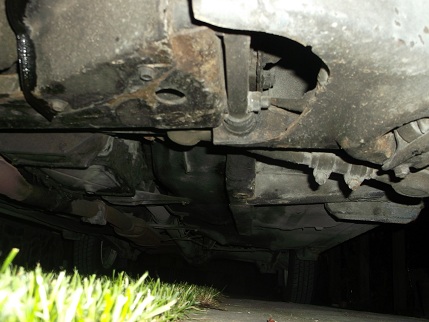

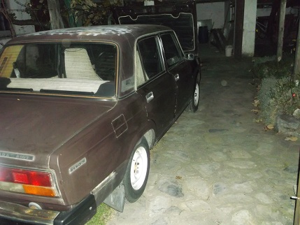

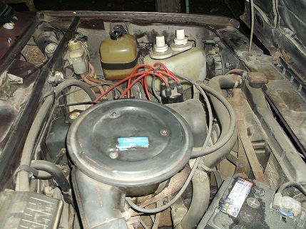

Bude na tom este dost roboty
Inak ako sa vola ta farba?
