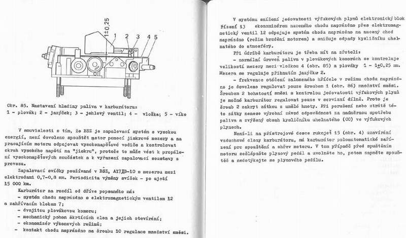

Re: černý dým,na volnoběh rychle vzdechne-2108 ´89
Plovák se šteluje v poloze na zádech s kuličkou zamáčklou. Přikládám obrazek štelování krabicovitého Solexe, ale tipnul bych, že je to stejné i u Samary. Kdysi v digitální knihovně klubu byl návod na Samaru, bohužel je nefunkční. Chyť si pod krkem barevné soukmenovce
