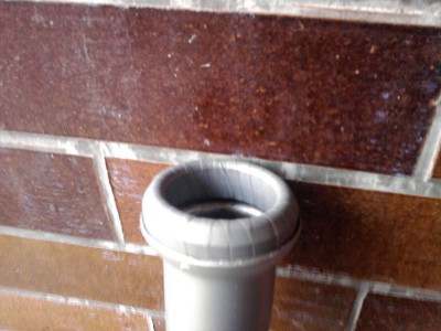

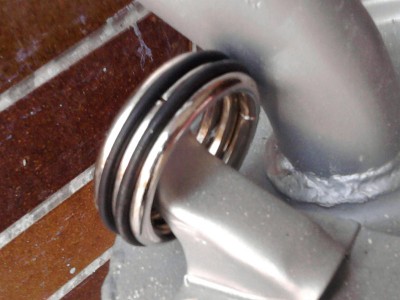

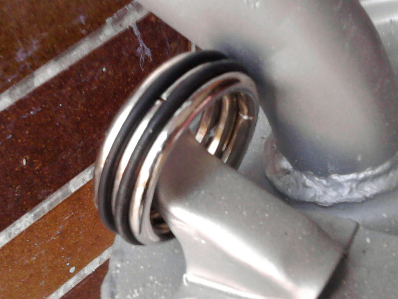

Když si v Mototechně řekli za těsnění posledního dílu tlumiče výfuku na 2112ku přes 200 Kč, zašel jsem do železářství, koupil 3 ks železných kroužků na záclony vnitřní průměr 40 mm, síla 6,5 mm a 2 ks O-kroužků 40/3,5 mm, vše za bratru 28 Kč. Záclonové kroužky jsem slepil Epoxidem a natahl mezi ně O-kroužky. Celou sestavu jsem omotal izolační páskou. Těsní to perfektně a spára mezi nátrubky je cca 1 mm.

Nějak si neumím představit to slepení z kroužků na záclony i když se dívám na fotku. Vidím O kroužek vně i vnitřně, tak zřejmě kroužky slepené k těm O kroužkům. To je otázka konstrukce, o to nejde. To se dá provést více způsoby. Vykrytí rozdílů: fuka 1mm + síla vnější trubky asi 1mm (tedy 2x1mm) = rozdíl průměrů asi 3 mm. Tohle ten O kroužek zvládne, to se natáhne. Taky ok.
Hlavně by mě zajímalo jak se O kroužky tváří na vysokou teplotu a jestli to nesmrdí a guma nevyhořela ? Nevím, kde je spojení 2. a 3. dílu u 2112, u klasický Lady by to asi zvládlo, tam je spoj dost vzadu nad nápravou. U Fiata by to zřejmě neprošlo, protože je spoj 2. a 3. dílu přibližně u šaltpáky (asi 40% délky výfuku od motoru) a tam je pořád ještě dost vysoká teplota.
Každopádně v místě, kde mi výfuk foukal, tak barva Corsil co odolává trvale 400 st. Celsia a krátkodobě 700 st. Celsia byla zvenku očazená a zestrupatělá a šla kartáčem bez problému dolů. A to vydrží i teplotu na katalyzátoru a na trubce u klasický Lady až do místa, kde jde výfuk z podvozku nahoru - výš to nenatírám.
Každopádně je to velmi zajímavé řešení.

Kroužky byly slepeny na pomocném dřevěném trnu. Celek je natěsno mezi nátrubky přídavného tlumiče za katalyzátorem a koncovým tlumičem, takže i kdyby epoxid povolil teplem, vše je natvrdo staženo mezi nátrubky (přírubami). Zevnitř žádné O-kroužky nejsou . Po projetí cca 300 km jsem objímku dotahl a spára mezi nátrubky je sotva znatelná. Nic nesmrdí, poněvadž teplota na tomto spoji je již nízká-zde už dochází ke kondenzaci vodní páry (jak jsem již někde psal). Čas ukáže vhodnost/nevhodnost tohoto řešení.tomass píše:Nějak si neumím představit to slepení z kroužků na záclony i když se dívám na fotku. Vidím O kroužek vně i vnitřně, tak zřejmě kroužky slepené k těm O kroužkům. To je otázka konstrukce, o to nejde. To se dá provést více způsoby. Vykrytí rozdílů: fuka 1mm + síla vnější trubky asi 1mm (tedy 2x1mm) = rozdíl průměrů asi 3 mm. Tohle ten O kroužek zvládne, to se natáhne. Taky ok.

Já ten výfuk u 2112 neznám. Spoj jsem si představoval jako na klasice, trubka do trubky. Takže na první fotce je zabandážovaná sestava s O kroužky, nebo to je větší hrdlo na jedné části výfuku ? V tom druhém případě, nezmenšuje slepenec záclonových kroužků vnitřní průměr výfuku, když je nasunutý dovnitř trubky ?

Takže na první fotce je zabandážovaná sestava s O kroužky - Anotomass píše:Já ten výfuk u 2112 neznám. Spoj jsem si představoval jako na klasice, trubka do trubky. Takže na první fotce je zabandážovaná sestava s O kroužky, nebo to je větší hrdlo na jedné části výfuku ? V tom druhém případě, nezmenšuje slepenec záclonových kroužků vnitřní průměr výfuku, když je nasunutý dovnitř trubky ?
... V tom druhém případě, nezmenšuje slepenec záclonových kroužků vnitřní průměr výfuku - Nezmenšuje
