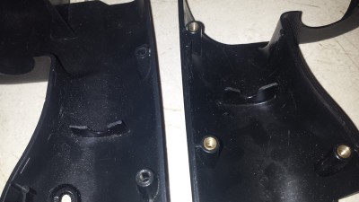

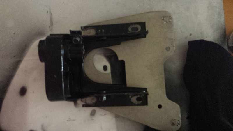

takze diery na uchytenie budu sediet , akurat ich trochu zvecsim aby sa to dalo lepsie nastavit. Horsie to bude zo siticom a pakou na otvaranie kurenia . Sitic treba premiesnit a paka pojde prec lebo zavadzia ;) Senzor na rychlost je namontovany a sadol tam bez problemov :D foto dam neskor .

ovladanie kurenia mam mozno take, co by tam voslo(z nivy tusim), pozriem.... montuj, montuj, uz som nazhaveny na vysledok :-D

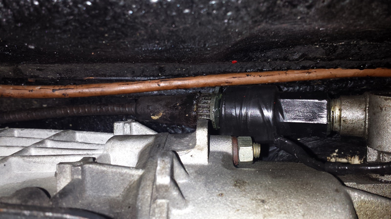

netreba Majo aj tak mi to tam bolo zbytocne da sa to otvorit aj bez tej paky a ani nepametam kedy som to otvaral :roll: . Takto vyzera ten senzor na prevodovke sedi tam ako rit na serbli :lol:

jasne, tak sa to totiz dava aj na 1.7i. Samaracke cislo to ma len kvoli tomu, ze to ma iny konektor nez u 2107micky...

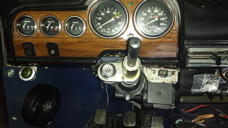

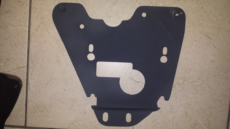

takze po malych upravach som to tam konecne zavesil

Re: Montaz elektronickeho posilovaca riadenia do Lady 2103 .
zmesti sa Ti tam prava noha? :-D zda sa mi to alebo to je fakt naklonene mierne doprava?
Příspěvek od Shackey1 »
miesta tam je dost to len na tej fotke tak vyzera :o ono je to trochu naklonene uz od vyroby ale aj tak este zpevnim drziak
