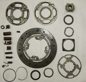

Při rozjezdu a parkování točil motor mezi 2,5 a 3,5 tis. otáček a spojku připojoval poměrně dlouho. Když vezmeš, že někdy jel 3x dopředu a 4x dozadu, vidím zatnuté zuby u Vás ostatních. Já připojuju spojku u každého auta prakticky vždy při volnoběhu a vyjímečně se dostanu u Lady nad 1000-1200 otáček. Nevím jestli je to úplně správně, ale dá se tak jezdit pohodově, nejsem brzdou provozu ani při rozjezdu a spojka vydrží moc. Konkrétně na Ladě mám první vlastní spojku asi před 35 tkm, kterou jezdím sám a povoloval jsem ji jen velmi málo a teprve podruhé. Obložení je z Autolady tmavé barvy s vystouplými segmenty z obou stran (tedy není to to klasické světlé a hladké jako na fotce v příspěvcích výše). Zatím nevím co vydrží celkově, předpokládám, že dost.
