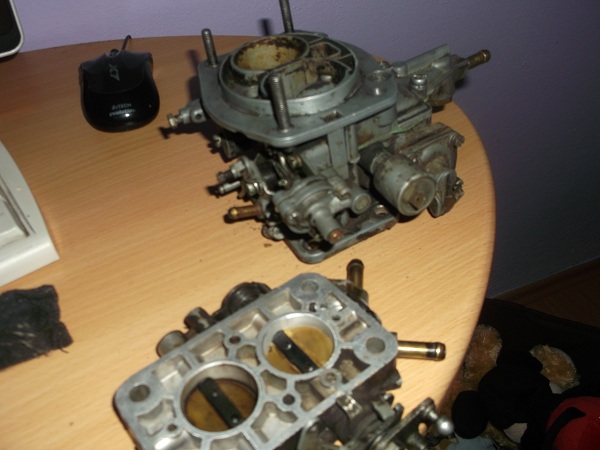

Co je tohle za KARBEC???

Příspěvek od smajchl »
Napadeno kutilem nebrat?
Ja to chci na 1700 LPG, ktera ta trubka je na LPG podle vas?? jakoze podtlak???

Trubky vedou do obou komor. Dle meho tak nahrazuji "brejle" ktere bezne zavazi nad klapkami. By to mohlo byt sofistikovanejsi varianta. Priruby jsou jinak dosti pokroucene. Klidne to kup pokud se ti chce badat. Nicmene bych rekl, ze toto provedeni smesovani neodpovida beznemu, schvalenemu provedeni prestavby.

Aky je toto karburátor? Rozobraty :D Ale ne, co to je za typ presne?
Jedine Madit M8AD

Asi OZON 2107 - pro motory 1500. Zrovna se mi takový válí v garáži.

ozon2107 mam na aute, toto ozon2107 nieje, je to cosi ine...

to bude asi starý weber resp. niečo čo montovali do roku 1979 kedže priemer oboch komôr je rovnaký.

stary weber - aky presne?

Weber 32 DSR

Na strednom diele tela karburátoru, na hrane príruby máš odliate číslo. Podla toho, akým číslom začína, určíš typ. Buď 2101, 2103 alebo 2106. Keďže je tam el mag ventil na volnobežnej tryske, tipujem to na 2103

aha... 2106

Je to pre 1500? trysky 130 a 140, vzdusniky som nedokazal precitat... Bude mu stacit 12hodin v octovom naleve?

Mám takovej pocit, že 2106 byla 1600 ccm.

bude mu stacit 12-14hod v 50/50 octovom naleve?

Podla tabulky v Tumovi, sú karburátory 2106 a druhý typ 2103 zhodné. Ak má skrivené príruby tak ho môžeš kúpať aj v 50/50 roztoku stoličnej.
edit: že sa dá použiť OZON a obyčajný odstredivý rozdelovač viem, dá sa to skombinovať aj opačne, čize weber + rozdelovač s podtlakom?
