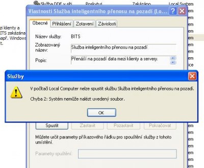

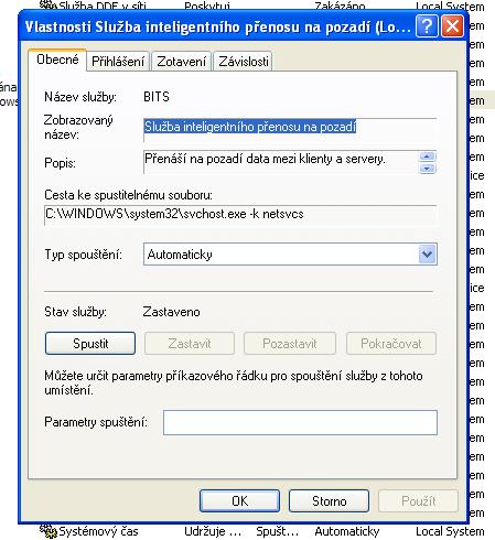

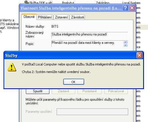

Opravdu to inteligentní stahování ve službách chybí. Nicméně trošku jsem pokročil, již aktualizuji tak trošku na principu náhodných výbuchů, ale aktualizuji. Použil jsem této rady mrkvosoftu.
Chybí Služba inteligentního přenosu na pozadí:
Službu inteligentního přenosu na pozadí nainstalujete takto:
Klepněte na tlačítko Start, klepněte na příkaz Spustit, zadejte následující příkaz a pak klepněte na tlačítko OK:
%windir%\System32\rundll32.exe setupapi,InstallHinfSection DefaultInstall 132 %windir%\inf\qmgr.inf
Jste-li vyzváni, abyste vložili disk CD s operačním systémem, zadejte do pole Zdroj kopírovaných souborů následující cestu a pak klepněte na tlačítko OK:
%windir%\ServicePackFiles\i386
Poznámka: Zde se nacházejí nejnovější soubory aktualizací. Pokud tuto cestu ke kopírování požadovaných souborů nelze použít, vložte disk CD s operačním systémem a klepněte na tlačítko OK.
Při zpracování příkazu se to, ale odkazovalo na obsah Service Packu 3, tak jsem tomu vyhověl a bral to z něj. Výsledek byl takový, že se služba zjevila, ale tak nějak nechodila viz. obrázky. Aktualizace samozřejmě nešlapaly, jen informace, že to nejde nepřišla hned, ale tak po 5 minutách zámrazu OS.
Tak jsem to spustil znova s tím, že jsem tomu dal soubory z adresáře Windows. Operace skončila chybovou hláškou, že to nedopadlo dobře. Položka služby ze služeb zase zmizela, ale aktualizace začaly chodit. Z 8 jich prošlo 6, ty dvě co nejdou jsou stejně nějaké nesmysly co tuším nejdou najít ani ručně. Ve správě o chybách to nevyplivlo ani kód jen bílé okno. Tímto se zdá, že byl první pičítač opraven
