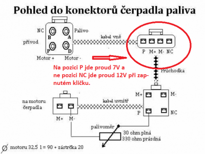

Ahoj. již asi dva měsíce dělám s autem (niva 1.7), a proč jsem se rozhoupal do práce bylo, že jsem nenastartoval a neslyšel klasický zvuk palivového čerpadla. to se dělo tak tři dny po sobě. Teď při zkompletování všech prací zkusím nastartovat. Čerpadlo jde jak má. Co mám projít abych zjistil závadu. Nechtěl bych abych někde zůstal. Palivový filtr byl měněn před 2 lety, spínačka (ořech) nový nedávno z důvodu startéru. Nožové pojistky prostříkal kontaktolem očistil...Jaké relé patří čerpadlu? Díky

Tak rele jsem našel. Zda se byt v pořadku. Pojistky ok... Teď už zbyva jenom to čerpadlo. Je na něm 4 pinova svorka. Jak ho proměřit a zjistit jestli je opravdu ko. Nechci ho kupovat celé i s plovakem atd. Origo lada stojí totiž 5500,-prodavají ho komplet. Mě by stačilo čerpadlo.
Re: NIVA - palivové čerpadlo
dva piny su na plavak, dva na cerpadlo. vpodstate by tam bali byt dve kostry, jedno plus a jeden vyvod z plavaka. takze treba zmerat, ci sa tam po otoceni klucov na par sekund objavi +12V. vylucil by som cierne kable a zameral sa na zvysne dva. ak sa tam na jednom z nich objavuje + a cerpadlo nezavrci, tak to bude cerpadlo, ak tam + neprichadza, bude chyba inde...

Příspěvek od pato74 »
Napájanie čerpadla by malo byť cez sivý, najlepšie merať nie len multimetrom ale aj autoskúšačkou alebo nejakou menšou žiarovkou, pretože multimetrom nemusíš zistiť zalomený kábel. Ďalšia vec, kábel k čerpadlu má ešte odbočku ku konektoru diagnostiky, je to 3 pin v smere od motora v hornom rade, ale keď budeš merať na ňom zistíš len či spína relé, ale nevylúči to chybu káblovačky. A ešte pozri aké to má ukostrenie, či nieje očko zoxidované alebo slabo dotiahnuté, pokiaľ si dobre pamätám je kostra spoločne aj zo zapaľovačom prišúbovaná na držiak spínača ručnej brzdy.

Tady máš zapojení. Mně zoxidovaly kontakty ponořené v benzinu, resp.v jeho parách.

Při zapnutem kličk na jeden kontakt proud jde, ale ne 12V ale něco kolem 6V. Čepradlo mám vymontované, šlo by ho napojit na ostro na baterku? Nespalim ho nebo i tím že bude na suchu?

Nečteš pozorně - viz
Po pročištění všech 4 konektorů se zatím na náhradním 5 V zdroji "na stole" točí. Držte mi palce, aby to byl jen "přechoďák" v některém konektoru.
Poznámka - nezkoušet na 12 V - motor na stole není chlazen palivem.
Zapoj ho "naostro" ještě než ho vymontuješ z nádrže.

Ahoj. V příloze je popis, kam jde proud. Na pozice M+ nic nejde, to znamená, že to nemusí být špatné čerpadlo? Rozumím správně že na tuto pozici (M+) mohu poslat proud 12V když to mám v nádrži? Díky
