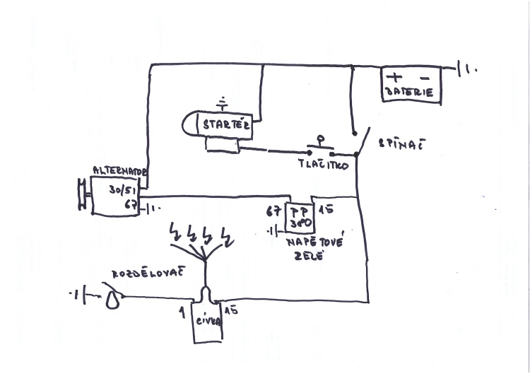

to uz by bylo hodne komplikovane né? jak to tedy vse zapojit jak startovani tak dobijení ..mužete mi to prosím nakreslit do jednoho schématu? + nejake popisky.. predem díky

Příspěvky: 10669
Re: elektrika 2101 dobijeni
Hele - jednodušejc už to namalovat nejde (je to bez obvodu kontrolky dobíjení):
