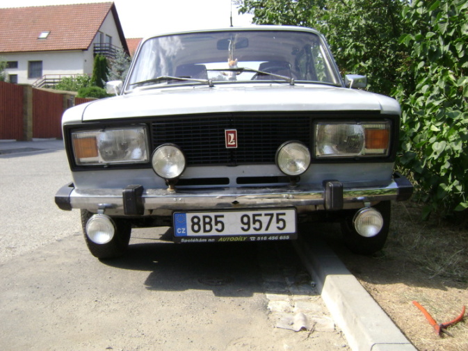

Když jsem si s přečetl tu diskuzi k inzerátu polekal jsem se, že se tu taky rozjede takové handrkování :!: :shock:
JendaBK píše:Jeste bude na ni dost prace k pohledu memu - dostane puvodni svetla atd. :wink:
Jendo, co všechno máš v plánu?
Re: Jendova 2103
Jo to je ta Lada, jak jsme se tam tak pohádali, že jo :lol: Tajfune, poď přivítat pana majitele :P
Origo předek je sice origo předek, ale ani tuto, když je to pěkně sladěný a spasovaný, neni podle mýho zlý. Já bych to tak snad i nechal jako dokument doby, kdy ty přestavby byly celkem běžný. I to by chtělo budoucím generacím zachovat.
Re: Jendova 2103
Jediny, co se mi na ty uprave nelibi, ze tam neni maska 06, ale ten mezikus mezi kapotou a maskou a maska 05. Kdyby tam byla misto toho maska 06, tak je to parada a i bych to tam nechal.

Kritika, dotazy me vcelku nevadi aspon s e dovim vic co jak muze byt nebo nemusi byt. Jinak barva zelena na motoru - nekdo to asi natiral bych rekl. Chcu tam dat zpatky teda ty svetla a blinkry, masku bud 06 nebo 03 a podle ni tam dat ci nechat narazniky, ted tam jsou z 06, dale 5Q převodovku a plyn a poopravovat lak. Na Jedovnickej sraz mam v planu jet.

Osobně bych to tak nechal ,je to retro ,kdysi si to dělali když nastoupila móda 05,07 ,za mě je to pohoda a hlavně je to dobře zpracované :wink:

Já bych to tak taky nechal , aspoň nebude stejná jak spoustu ostatních a už aj pro tu svítivost,
V roce 1996 jsem měl takovou ladu taky a každej záviděl tyto světla 2105 na 2103
V té době to byl pokrok modernizace
Re: Jendova 2103
Tak pokrok a modernizace jsou celkem silný slova, ale je to doklad doby, kdy nešlo sehnat jen tak něco a ze čtyřok se celkem často dělalo tuto.

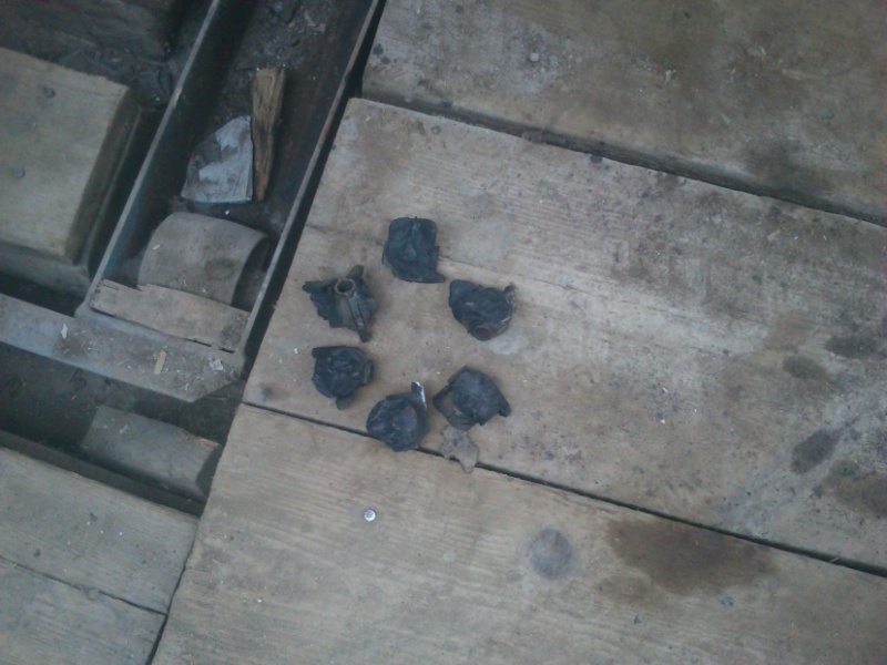

V sobotu jsme si vyjeli s partou známých (5 vozidel) do Slavkova na Old timer festival trochu se pokochat těma pěknýma strojama ze všech koutu světa a zklidnout burzu pro případné doplnění zásob dílů. Byla to dobrá akce z mého pohledu. Po cestě tam v koloně parada, na spáteční cestě se vyskytla menší zavada na hardy spojce , která stařím dosložila a postupně se vystracely kousky mezi spojovacíma šroubama , ale našteští nás Laďa dovezla v pohodě dom. Přes tejden jsem sehnal hardy spojku a dneska jsme ji vyměnili a přípojili k tomu i vymenu oleja v převodovce.

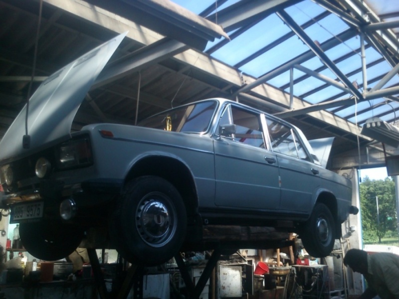

Nějaké fotky z ozdravné rehabilitace
Novej kousek
Novej kousek
Hardy spojka na hadry

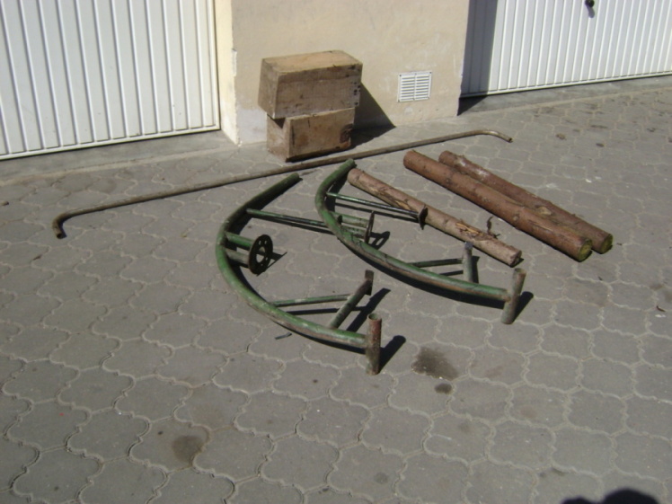

Na heveru
Na heveru

Re: Jendova 2103
Co to je za luxusní garáž?
JendaBK
Příspěvky: 125
Registrován: stř led 09, 2013 21:35
Bydliště: Blansko
Re: Jendova 2103
Příspěvek od JendaBK »
To je dílna Trabant klubu.

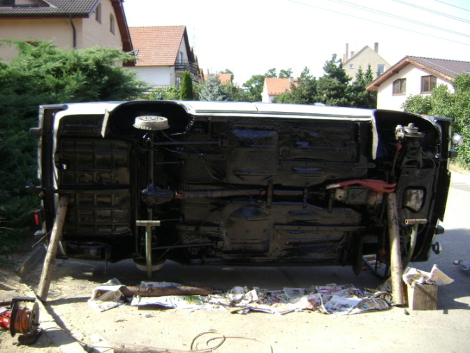

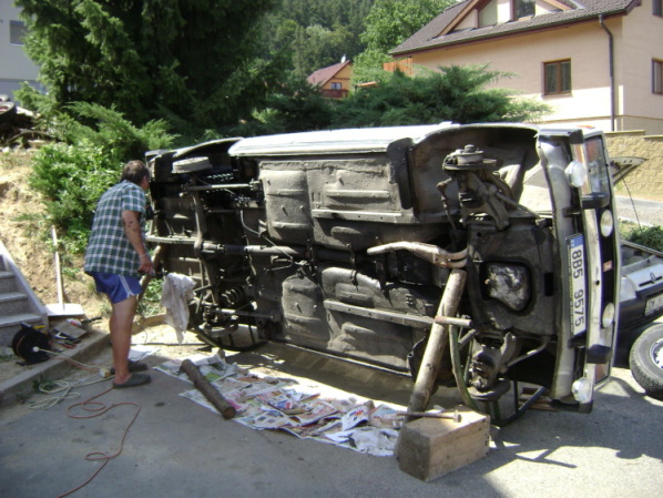

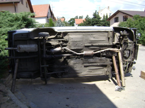

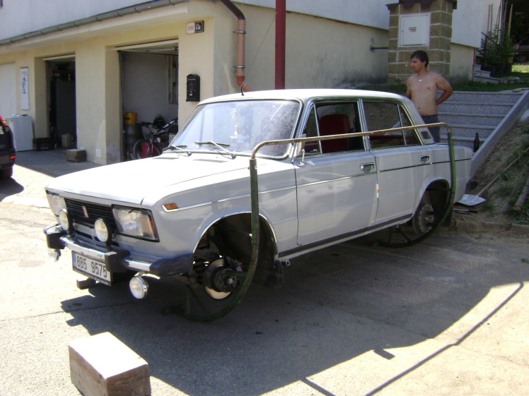

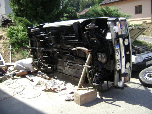

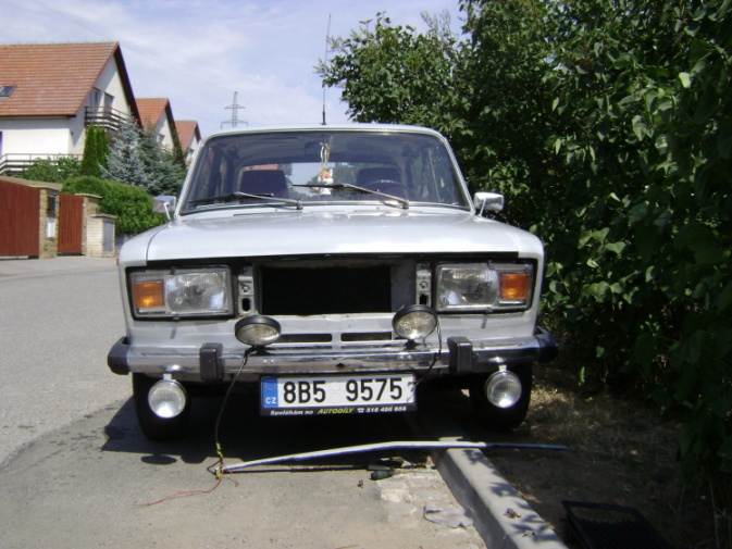

Po nalezení kolíbky ve sklepě jsem se rozhodl ze Laďu stříknem zespoda, at je to dle myho a trochu zaceleny, po prevracení to vubec nebylo zly, jen na par místech kde to bylo odreny na zelezo. Tak jsme to co slo odreli, osetrili odrezovacem mista s korozí a nasrikali konkorem s rezistnem. Kdyz uz jsem byl v tom hraní tak jsem premontoval masku na 06.
05 maska
05 maska
Objevila se mensi dirka ve prostredním dile a tak se  koupi novej a vyneni

Jeste zbytek
s maskou 06
s maskou 06
bez masky
bez masky
