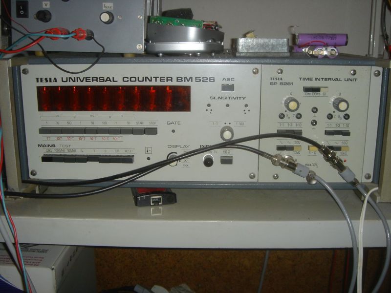

Tak jsem se dnes dostal při úklidu k pár obrázkům.

A co si nameral ? Hod tabulku, robim pripravu na meranie, a ten predstih robi par stovak us ale rozdiel medzi stupnami su iba jedotky us alebo skoro ziaden rozdiel.

Ahoj, tabulka... málem jsem to už nenašel.
Koukni, je v tom trochu zmatek, ale snad ti to trochu pomůže.
