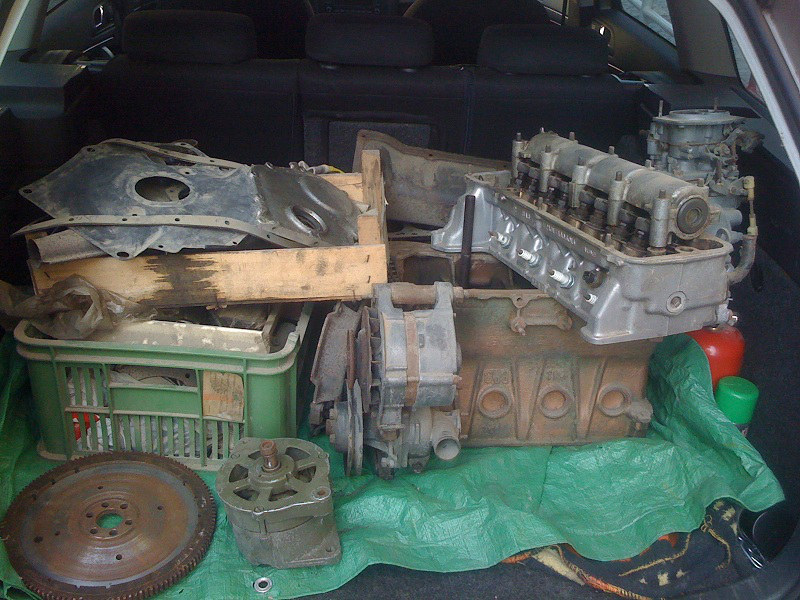

Martas: Ta klika je odlehcena (sou v ni navrtany diry) a neni vyvazena a navic je fakt fest rezata to nema smysl s tim cokoli delat... proste nova klika je treba... jestli chci skladat motor a nevidel sem to nikdy v celku... no myslim ze pravdepodobnost ze to zkurvim je celkem velka a samotna klika bude asi draha...
Kdybych sel do ty 1.7 tak bych to tam dal i s 5q kterej k tomu byl a to prece musi jet rozumne pak, kdyz to tak delali tovarne... nechal bych diferak 4.1 z ty 1200 a myslim ze by to jelo o dost lip nez ted... nechci z toho ferari jen by bylo fajn na dalnici dat za 5 a drzet si 130 kopec nekopec s kultivovanejma otackama... to je to co bych ja chtel a prislo mi trosku lito ten motor 1.5 (pridavam fotku) vyhodit co mi vrta v hlave ze ma zvysenou kompresi coz by melo LPG vyhovovat a je to vetsi kubatura nez 1.2...
Re: Upraveny motor 1500 ma to smysl?
Na STK jim bude elektrická sahara úplně šumák.
Vpravo na fotce to je jawetta neb stadion s22??? :o

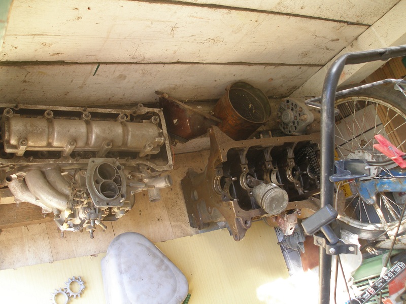

Jelen píše:Mám tu spodek Markova motoru, jak byl upravený? Dělalo se něco s klikou? S blokem? Acibuk si stěžoval, že tam na jednom válci praskaly kroužky. Co je za úpravy na tom bloku?
Na bloku nejsou vůbec žádné úpravy. Druhý výbrus - průměr vrtání 76,42 mm, jinak nic. Co bys tam taky chtěl upravovat?
Na čtvrtém válci praskaly kroužky, to ano - to bylo způsobeno tím, že čtvrtý válec jak známo je v sérii hůř chlazený, neboť pokud není otevřené topení, voda okolo něj teče jen velmi slabě. Takže dnes už vím to, co jsem onehdy nevěděl - udělat obtok (paralelní větev, bypass) topného tělesa hadicí a bylo by bývalo po praskání kroužků :-). Tuhle úpravu bych udělal na všech motorech Lada, i sériových - doporučuji všem.
Ten blok by se dal normálně použít a klika i ojnice taky. Bylo to jen vyvážené a kontrola vyúhlování. Osobně bych vyhodil písty, byly nějaké ukrajinské či co a nebyly nic moc. Na čtvrtém válci díky častému praskání kroužků se upaloval materiál mezi drážkami. Takže písty a kroužky nové (dva tisíce) a můžeš s tím mazat jako o závod ;-).

Dík za info, takže v případě zájmu můžu tento spodek - klika, ojnice, písty, blok, olejové čerpadlo (vše složené dohromady) poskytnout smajchlovi, pokud bude mít zájem.

Jo to na fotce je S22 pred renovaci, mam jeste jednu na jezdeni v takovym celkem peknym stavu ale je proste strikla syntetikou venku, vejfuk stribrenka, rafky bily a tak... a pak mam S11 po renovaci muj milacek.. Jo a ten kastlik s ruzicema vejfuku co se tam vali na zemi to jsou opiskovany dily na CZ 150c ... tu mam ted v zakladu striklou chromy hotovy pripravena na plnic a finalni lak... puvodne sem chtel delat akrylatem a i sem si dal trening s Ladou viz http://vymastenejinuit.rajce.idnes.cz/Lada/ ale nakonec ji asi striknu do cernyho polyuretanu, docetl sem se ze je mnohem odolnejsi... a kdyz se to prestrikne nakonec bezbarvym polyuretanem tak to vypada velmi dobre... navic na veteranu se to nemusi za kazdou cenu lesknout jak psi koule origo lak taky nebyl tak lesklej jako akrylat
