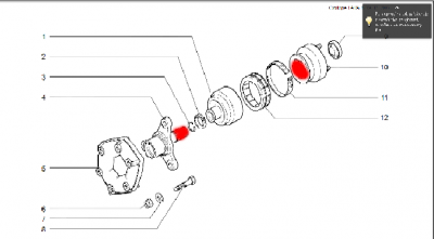

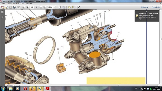

Pánové vlastníci , majitelé NIVKY, už se někomu stalo že by se protočit tisícihran na hřídelce vedoucí z převodovky do redukované převodovky?

Mě se to jednou stalo. Unašeč hardyspojky byl uvolněný (matice nebyla dotažená) - povysunul se částěčně po hřídeli a v záběru se protočil a omlel zuby. Naštěstí na unašeči a né na hřídeli z převodovky - stačilo vyměnit unašeč. Byl to typ s křížem, ne lobro kloub. Někdy se zdá, že se protáčí tisícihran, ale může být špatný právě ten lobro kloub.

za chvilku to jdu rozdělat, bud´ to bude hřídel nebo kloub to vím ale ještě jsem to neviděl až včera když jsem chtěl vyjet a nejelo to .
Převodovka se točila ale přídavná převodovka ne

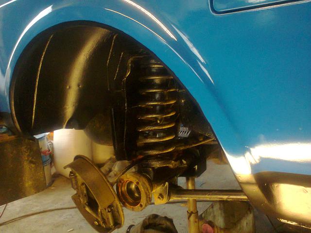

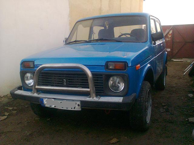

Tak jsem vyjel,
Jen si říkám dal jsem tam asi 2kg tmelu,2kg barvy,1kg plniče,3kg vosku do dutin a 4kg černidla na spodek,
Člověk si normálně ani neuvědomí o kolik v průběhu let to auto zatíží pár kg navíc
Re: Moje opět modrá Niva
krásný vozík 8)

Asi by to chtělo vyměnit i pružiny, dát tam nějaké neunavené nebo delší... :mrgreen:
