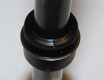

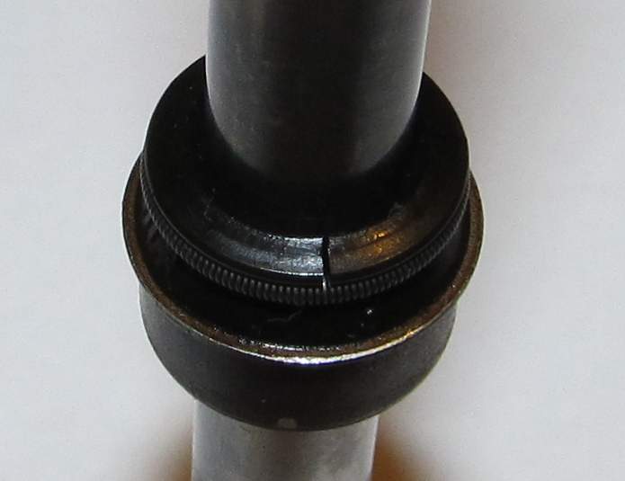

Re: zase žere olej
Mno, mě se do gufer nechtělo, ale Václavům naštěstí ano
. Italská měkkoučká, zelená gufírka ze Solexu poněkud zčernala, smrštila se a praskla. Po výměně gufer došlo k redukci viditelných efektů spotřeby oleje zhruba na 25% původního dosti obludného stavu.

Re: zase žere olej
Neuvěřitelné, po najetých 200 kilometrech od výměny gufírek jsou závity svíček suché a dokonce se na nich obnovil samoočistný proces
