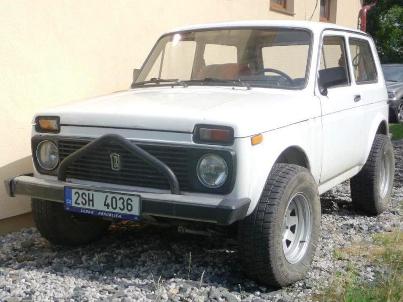

Netopýr
Příspěvky: 288
Registrován: úte pro 16, 2008 09:08
Re: Netopýří niva
Příspěvek od Netopýr »
tak jsem trošku nestíhal, opravil jsem řízení (nová spojka mezi kulákama), podle tohohle:
http://forum.ladaklub.com/viewtopic.php?f=79&t=11924
udělal geometrii,
podle tohohle:
http://forum.ladaklub.com/viewtopic.php?f=50&t=14670
jsem seřídil vůli v převodce (čepy budu měnit až po pískování spodku, bylo by mi jich líto)
a vyměnil kola:
ne snad, že by to bylo teď plně pojízdný (v rejdu to jde do lemů), ale aspoň nemusí stát na špalkách než ho zvednu :c)
Net.
Optimismus je způsoben nedostatkem informací...
dvk
Příspěvky: 2562
Bydliště: okr. Přerov
Re: Netopýří niva
Příspěvek od dvk »
Hezké, už to začíná vypadat jako auto :thumbleft:
