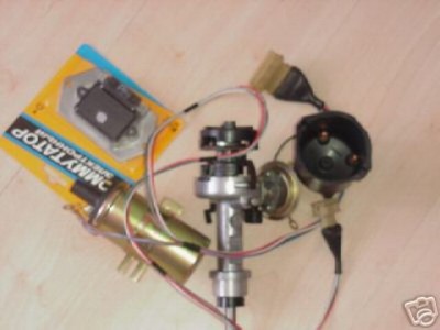

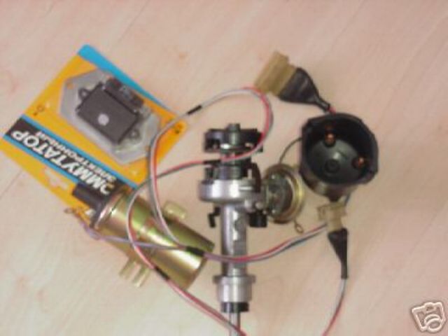

Tak auto stále stojí,ale podezření zůstalo na ten zapalovací modul nebo na to čidlo v rozdělovači... Zítra jedu do Prahy zastavím se v Krči a koupím to čidlo do rozdělovače a pokud to nebude ono tak to předělám na klasickej rozdělovač a hotovo pět... Přeci jen to bude jednodušší na opravu po cestě...
Re: Ladou do Jerevanu-Expedice Armenia 2012
Pokud bys potřeboval zapalovací modul, tak ho snad ještě mám. Teda jestli tam je stejnej, jako v desítce.
znamení : KozoHroch
znamení : KozoHroch
Čau mám tohle, viz foto, kdyby to bylo ono pošlimi do sz kontakt dík

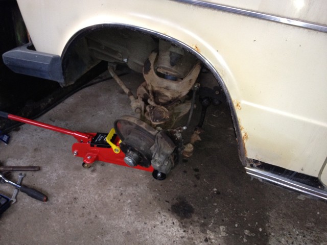

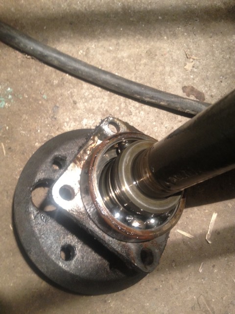

Tak aby to nebylo tak jednoduchý,tak jsem včera při výměně prasátek na druhým kole nepovolil převlečku na trubce a při tý příležitosti si všiml,že mi teče něco z druhého kola.Za bohapustého klení jsem shodil druhý kolo a buben s tím,že to nový prase od Jelena teče "jako prase" jenže na štítu sucho...
Tak jsem kuchnul ven poloosu,že to bude asi gufero pod ní...
