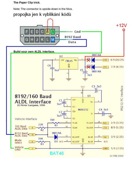

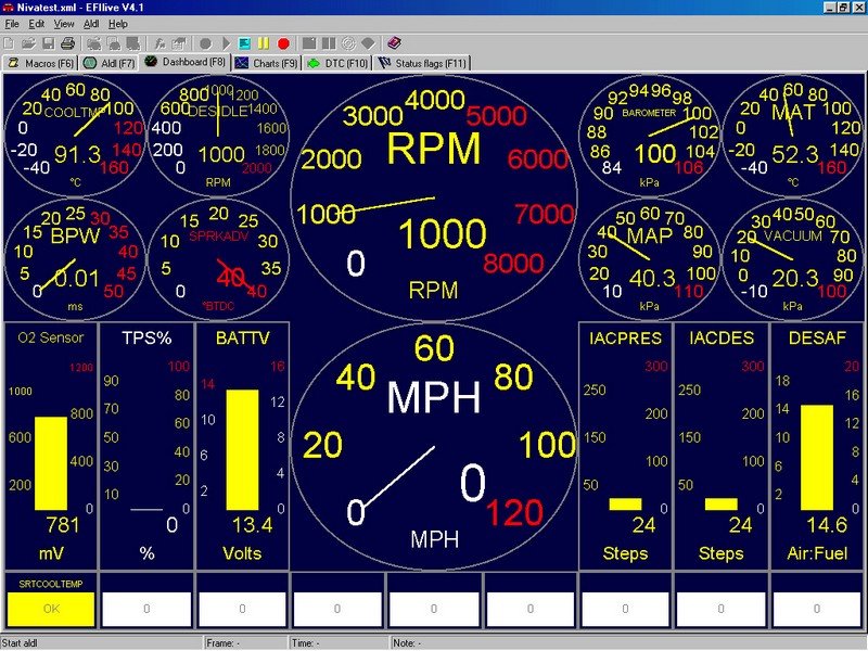

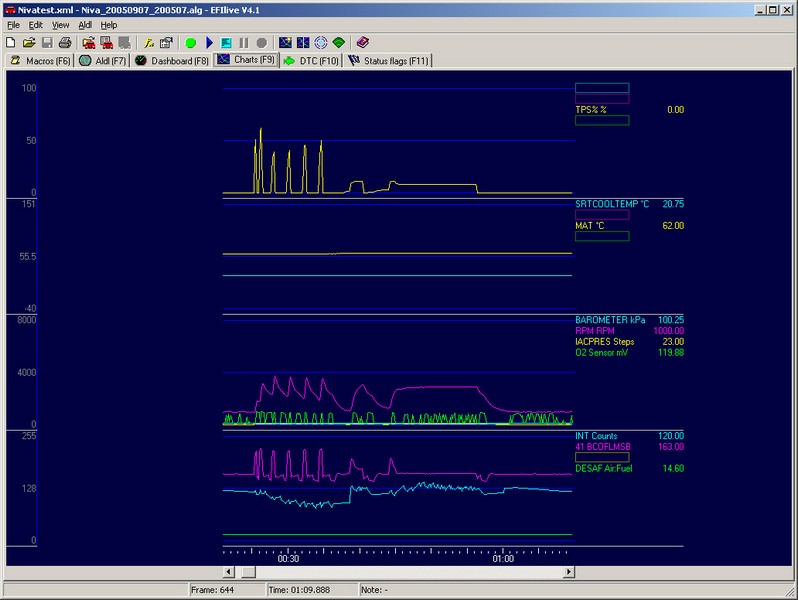

Majo píše: U SPI ziadne live data v diagnostike nehrozia, takze tam sa da odhalit fakt len totalne mrtva lambda,...
Dovoluji si nesouhlasit,u jednobodu live data taky jdou a program EFILive je celkem slušný. Pro zájemce více info na konci stránky: http://checksum.cz/forum/viewtopic.php? ... 1ded680b1b

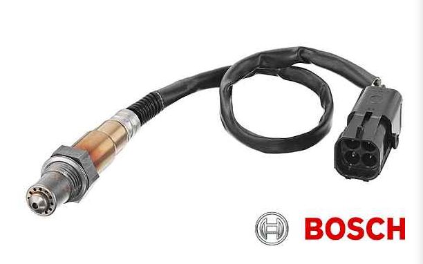

Viem zohnat novu za 35-40€. Dokonca mam jednu aj skladom, ktoru zatial nepotrebujem.

Výše popsaná diagnostiak s live daty vypadá naprosto super, akorát výroba kabelu je asi nad moje síly :oops: Našel by se někdo, kdo by mi ho prodal, za úplatu vyrobil nebo tak něco?

Cory píše:Viem zohnat novu za 35-40€. Dokonca mam jednu aj skladom, ktoru zatial nepotrebujem.
Pokud by byla za 35 tak by to bylo fajn.
Bylo by možné ji poslat na dobírku?
Předpokládám, že z Pardubicka asi nebudeš... :)

som zo slovenska,viem ju poslat najskor v pondelok, sli by to ako list.

Cory píše:som zo slovenska,viem ju poslat najskor v pondelok, sli by to ako list.
To by mělo stačit. Snad to tu bude brzy, jinak nás Nivka sežere.:-)
Jinak je to ta "hlavní" lambda před katalizátorem? Máme tam dvě, ještě jednu za kat, ale ta je ok.

ja mam tuseni ze ty lambdy jsou stejny z duvodu porovnani udaju v ridici jednotce

V katalogu (5/2007) mají obě stejné označení 11180-3850010-00, takže asi budou stejné. Těch 40 eur je supercena, viděl jsem ji i za čtyřnásobek.
