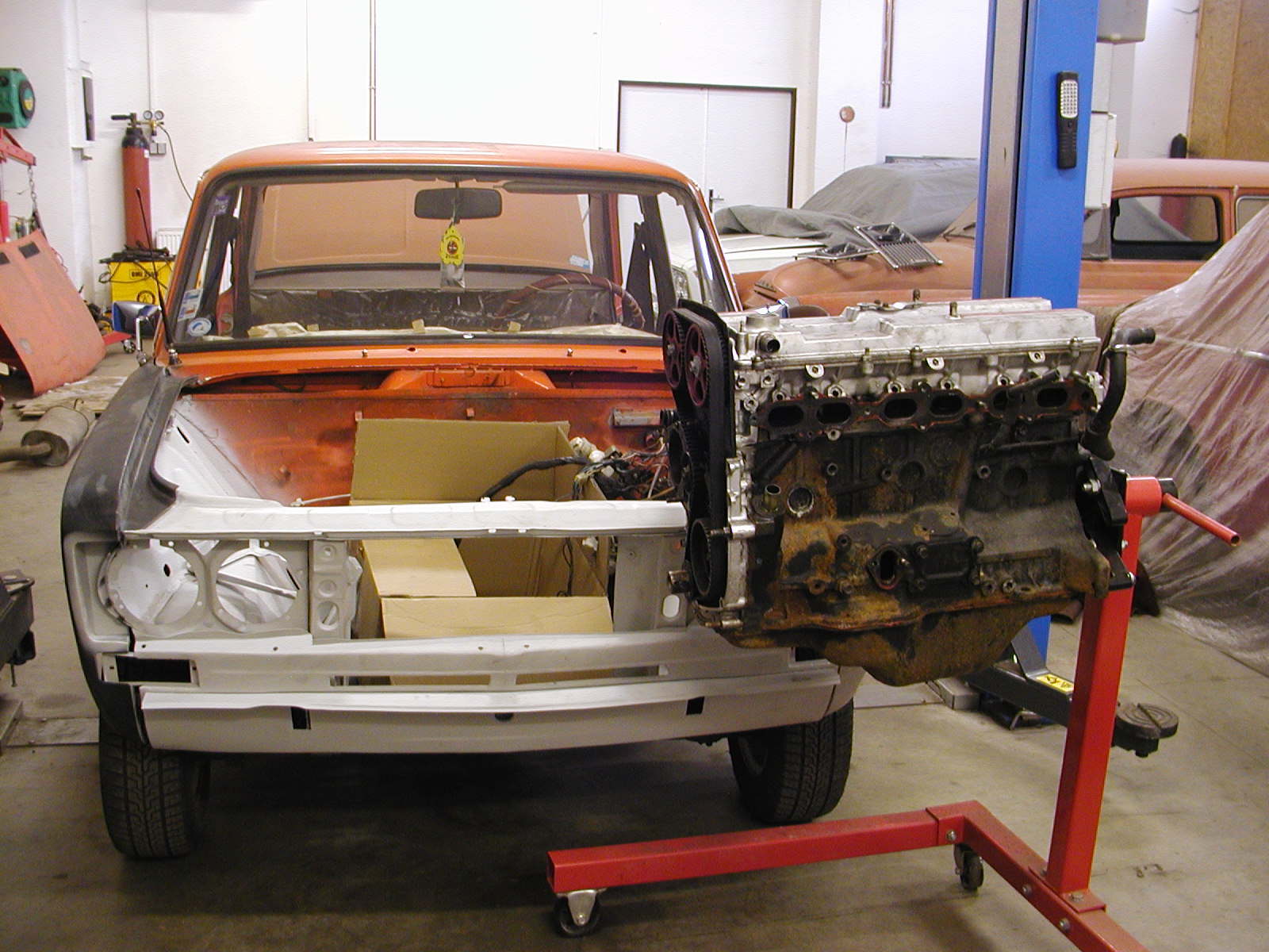

Klempířská se nám blíží pomalu ke konci. Už jen napasovat čelo + blatníky a takřka to bude. Opravované místa jsou nastříkané epoxidem, sváry zatřené distikem, nastříkané UBSkou ... kritická místa motorového prostoru opískovaná, z nového blatníku obroušena převozní barva a nastříkáno epoxidem ... děsný práce, ale za sebe jsem s ní velmi spokojen

Tak klempířská se nám pomalu blíží ke konci. Vše už je navařené na svém místě a dopasované. Nejvíc práce bylo s podčelem, které absolutně vůbec nesedělo ... forma na jeho výrobu už bude asi několik hodně let za zenitem, neb žádný z ohybů neseděl. Tudíž jsme podčelo museli opětovně přeohýbat, překlepat, přemlátit ... odřezat, vyrobit nový kus, přivařit ... To, že oblouk podčela nelícuje s blatníkem, to bych ještě pochopil, na to jsem byl připraven. To, že bude úzké a nepůjde nastrčit, mě taky nezaskočilo. Že jej budeme muset posouvat na stranu, aby seděla díra pro kliku, to jsem taky zkousnul. Že jej budeme muset tlačit nahoru, aby seděl otvor pro blinkr, načež se tam zase nevešla maska, už mě krapet znervóznilo ... nakonec jsme do podčela vyklepali drobné prolisy v místě položení masky. Ovšem to, že horní okraj nad blinkrem se zužuje a utíká směrem ke kolu, načež je mezi maskou a podčelem centimetrová díra, to už jsem fakt nedal.
Prvně jsme se to v zápalu zuřivosti snažili vyhnout a přivařit k blatníku ... načež jsme tuto část po víkendu uřízli, vyrobili novou a zpět přivařili... Nakonec to dobře dopadlo, vše sedí ... UF!!!!

Mno a už se chystá motor 3.0Turbo
