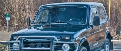

Ja som videl pekne chromovane spatne na nive.
Fotene v piatok cca 12.00 pri Tescu v BB ( SPZ bola LV)
BA3 2121

Ta Levická niva má aspon držiak kovový, to je o stupeň lepšie ako u mňa :D
