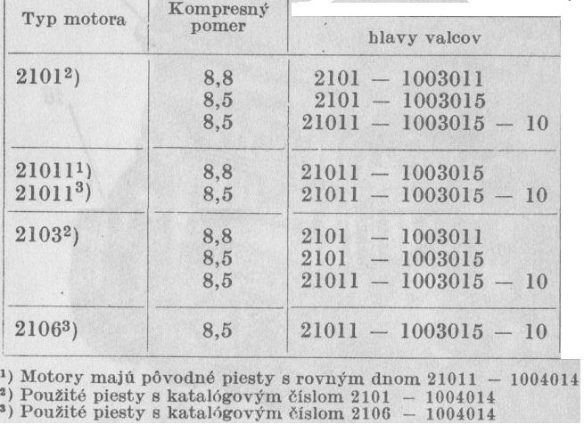

ak sa použitím hlavy 21011-1003015 zníži na iných motoroch ako na motore 21011 kompresný pomera až na 8.0:1 ;ako to, že sa tá hlava montovala na motor 2103 a tabuľka uvádza kompresák 8.5:1?

hej lenže 1.5ka má nedobeh až 1.9mm
nejak mi to marekove tvrdenie nesedí, prosím o vysvetlenie :)

Pravděpodobně se jedná o překlep v knize (ostatně jak už z letitých zkušeností víme, překlepů je v knihách neskutečné množství a mnohdy dosti fatálních). Technicky to totiž není možné - přesně jak píšeš. Pokud by se hlava 21011-1003015 s velkým spalovacím prostorem použila na motor 2103, snížil by se stupeň komprese na hodnotu nižší než 8,5:1. Ta červeně zvýrazněná jednička tam přirozeně nemůže být, to je ten "fatální" překlep.
Správný údaj má být pochopitelně 2101-1003015. Je logické, že pro motory 2101 a 2103 musí být údaje o hlavách naprosto stejné. Je fajn, že sis toho všiml - mně to uniklo (což je na pováženou :wink: ). Tabulku opravím na správné údaje a tu původní mažu, aby to nikoho nemátlo.....
Tohle je tedy upravená, logická a jediná správná tabulka osazování hlav na motory Lada:
