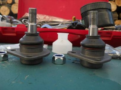

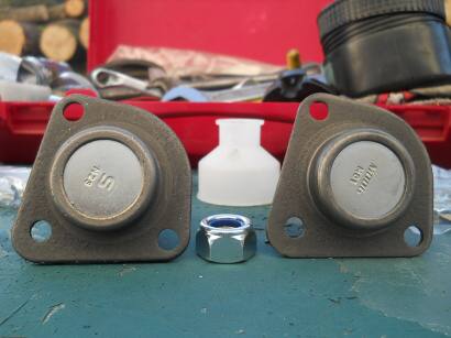

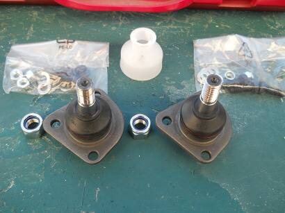

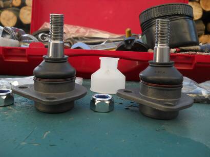

DJW píše: Viem že Starline ma povest hnoja, ale kedze auto asi pojde coskoro z domu, myslim ze mi je to fuk. Co vy na to? Vydrzi spojka Starline aspon 6 - 9 mesiacov, kym sa auto preda? (
K téhle větě si dovolím jen drobný komentář na zamyšlení. Dnes jsem na Nivě mimo jiné měnil svisláky, když jsem je v Kelly kupoval, měli poslední dva Moogy, a poslední dva Starline.Rozdíl v ceně asi 7 korun. No tak dobře, říkám si. Moogy dám dolu(je to kvalita), a Starliny nahoru. Tak jsem to vyndal z krabiček a koukám, hledím, žádného rozdílu nevidím.
Jen na spodním víčku čepu je vyraženo buď "Moog", nebo "S". Jinak do posledního detailu totéž. Takže výroba na téže lince, předpokládám.
