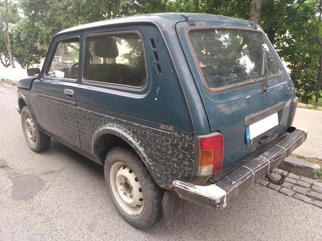

Vedel by niekto identifikovat tuto farbu na Nive z roku 2000? Je to typicka nivacka modra, snad najcastejsie pouzivana farba na Nivach za poslednych 20 rokov. Idealne cislo odtiena RAL, ale posluzi aj ine oznacenie. Pozeral som rozne katalogy farieb Lada/Niva, ale tam som nasiel podla mna same nezmysly (metalicke farby, atd.). Dakujem!
Aka je to farba?
Aka je to farba?
Henry
Příspěvky: 632
Bydliště: BA, SK
Re: niva-kody barev?
Příspěvek od Henry »
Tak si zase odpoviem sam. Podarilo sa odmontovat veko nadrze a v obchode s farbami/lakmi prirovnat ku vzorkovniku farieb Lada a vizualne najzhodnejsie odtiene boli 2, ktore boli na nerozoznanie rovnake, takze som vybral c. 377, v online vzorkovnikoch oznacovany ako Dark Green alebo Teal Green. Uz na samotnej karoserii tymto lakom nalakovane miesta sa mi zdaju farebne velmi mierne odlisne, akoby ten kupeny odtien mal trochu viac nadych do zelena, kym karoseria skor do modra (v TP je uvedena modra farba). Ale ucel to v podstate splnilo a mne to takto staci.
