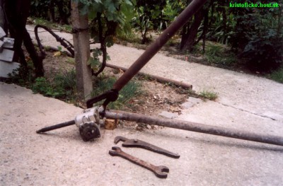

Saša,mysliš tu objimku co je pred vstupom do prevodky :?: ,lebo je dost volna ,a ked zatlacim za volant ,tak je tam vola,
-a tu paku co je pod prevodku,myslim tu co ju drzi matka co je okolo nej taka guma treba vybit,abo vysrubovat :?: ?
a inac prevodka v poriadku???

Převodce asi nic moc nebude, ano, je to před vstupem do převodky, zkus tu objímku utáhnout. A tu spodní páku z tisícihranu sundáš leda stahovákem. A dá to zabrat.

dnes som sa dozvedel od byvaleho majitela,že raz mal nehodu,lebo tiež niečo že točil volantom a nič.A že mu to robili v servise,ta ale asi poradne nezrobili,ne.

Na dedovej nebohej 03ke sa vysmykal tisichran na volantovej tyci raz mne a par rokov pred tym dedovi......na vine bolo to,ze volantova tyc nebola dobre utiahnuta,resp. sa to furt povolovalo.....skontroluj si,ci ho nemas tiez vysmykany....keby trebalo,jednu tyc tu mam......

dnes sa mi konecne podarilo vybrat tu tyč čo ide od prevodky,a ta objimka je fakt sučastou tyče,a zistil som že ma už ščuchane dražky tak preto to možno preskakovalo,asi 3 krat som to utahoval a furt mi to preskočilo,taže novu tyč alebo nejak tie dražky "opravit"??

Nové díly. A opravdu dokonale je sestavit.

Tohle jsem řešil již před lety - prostě jsem, prostě jsem vyndal celou tu hřídel, flexou rozšířil drážku na přírubě a znova namontoval, příruba se tak dobře stáhla (dotahování nepomáhalo), mám najeto nějakých 180tis a převodka je bez vůle.
