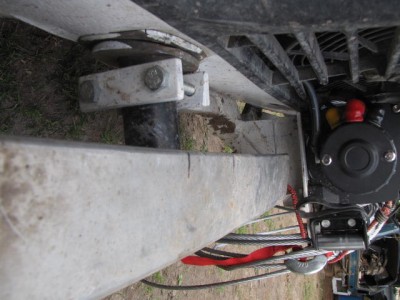

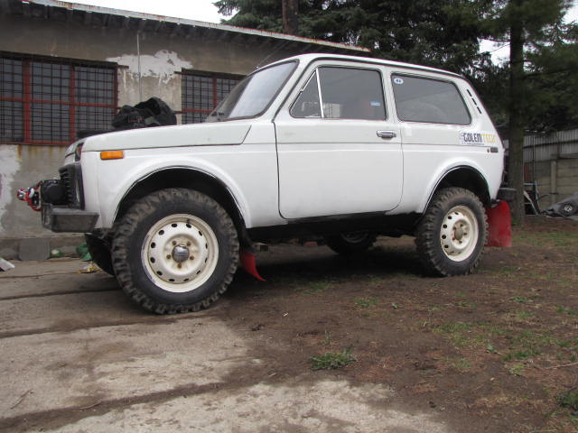

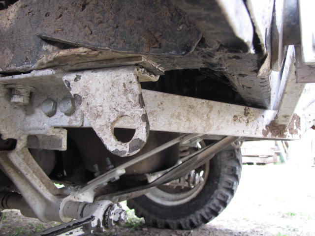

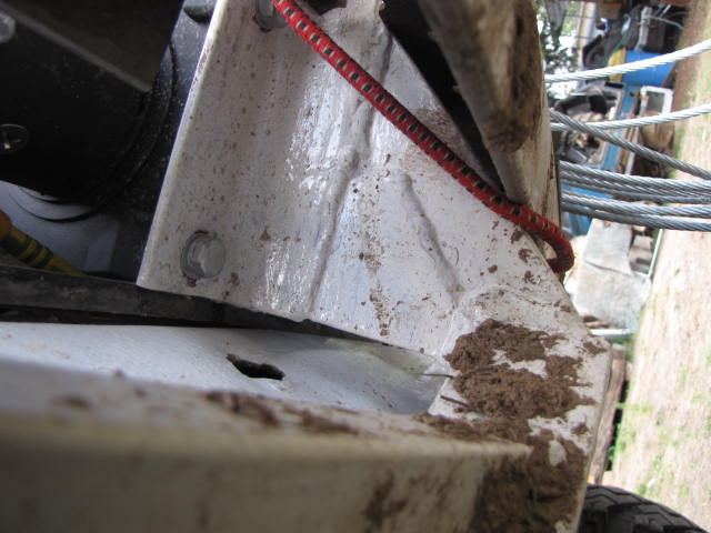

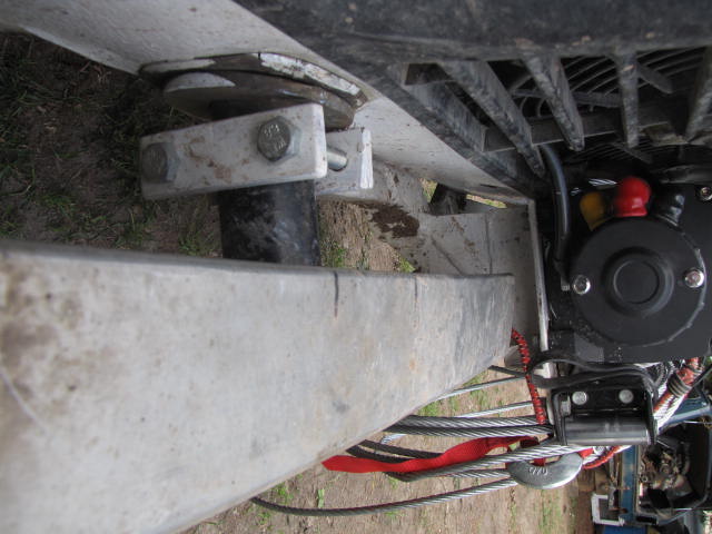

pro inspiraci jak jsem přidělal naviják vše je demontovatelní najezdový uhly zustaly skoro stejni dělal jsem to tak aby to co nejmín vadilo jediny co tak že jsem musel řežat do nárazníku docela dost

Můžeš sem dát ještě foto uchycení navijáku přímo u nárazníku? Dík.

večer to sem hodím fotky pokud to pujde náko vyfotit jinak Viku poznal jsi narazník?ten je od tebe ono člověk musí přemejšlet fotek je málo a když tak se mně to nelíby že bych to udělal líp nebo jinak a některy věči třeba jako ten zvednutej altík moc lidi nemá tuplem tady v republice kdo by poradil
já se snazil to udělat tak aby to co nejmín zasahlo do najezdových uhlu a když tak co nejmenší plochou bylo to demontovatelní a předimenzovaní a vahově to je ok

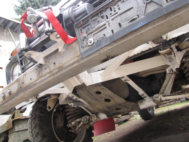

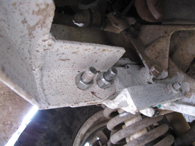

jj koukal jsem na to ják to máš dělaní akorat já mám vrtule před chladičem a ješte se mně nechtělo řežat do předního čela tak jsem ho zespoda jen zkratil do roviny asi o 3cm z fotek bude snad vše jasní pro inspiraci zátim jsem ho zkusil akorát jednou a zdá se to být dobrý

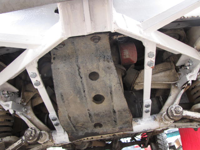

jeste by tomu slusel sirokej ochranej plech. Mel jsem s nim dobre zkusenosti.
krasne klouzal po blate a snehu. a bordel se nedostal az k motru a do vnitrnich manzet poloos.
takove neco: http://vik2.unas.cz/images/foto/o6.jpg

:c) taky mě to napadlo, když jsem na fotkách viděl tu konstrukci, že by se hodil jeden velkej silnej kus duralu - přidělat k čemu by byl a pěkně by ho to vyztužilo :c)
