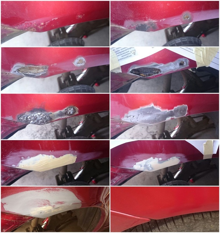

Všimol som si prvý náznak korózie na mojej Kaline 1117 (r. v. 2010) na pravom zadnom blatníku. Veľkosť minimálna, ale hovorím si, že to radšej prebrúsim a prestriekam čím skôr. Nakoniec z toho bola celkom slušná diera, kým som sa dostal k zdravému plechu, nakoľko korózia viditeľne začala zvnútra. A tak mi napadá, že by sa možno hodilo ošetriť dutiny. Nakoľko som to nikdy nerobil, máte nejaké tipy, ako to zvládnuť v domácich podmienkach? Čím sa to vlastne strieka?

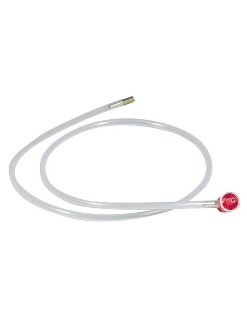

K spreju sa dá dokúpiť hadička s triskou - dá sa núdzovo primontovať na ohybnejší drot alebo starú anténu - prút s ktorou to tam napcháš, potom ju treba očistiť aby sa nezalepila

Tak to je mazec, vďaka za tip. Hadičku na sprej som zatiaľ ešte nevidel...
Lada 4x4 (2131), 2018
Příspěvky: 7450
Re: Koroze
Také jsou hadice k stříkacím pistolím.
dmatej
Příspěvky: 2850
Bydliště: Přehýšov
Re: Koroze
Příspěvek od dmatej »
Mám kompresor, u něj je pistole, ale má krátkou trubku na tyhle nádobky. Pistole s dlouhou trubkou se ale dá koupit za dvě sta přes eshop, mně jí přivezl kolega z Přeštic.
