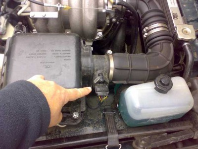

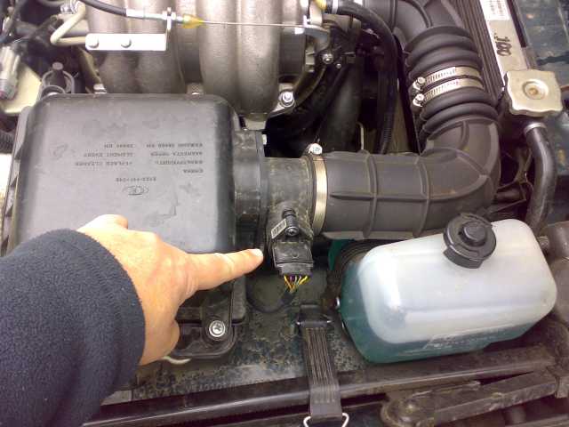

tak mi to nedalo a otevrel jsem kapotu. Prosim odborniky, co to teda je u vzduchoveho filtru za cidlo, kdyz ne vaha vzduchu?
je to vaha vzduchu nebo ne?
To váha je , ale v tom případě to není 1.7 SPI od GM ale 1.7 již od Bosh MPi . Ale tomu zas neodpovídá rok výroby 1996 ! Není to náhodou 2006 ?

aha, terminologicky jsem to popletl. 1996 spi - a na to se puvodni pachatel pta - je jednobod u ktereho neni vaha vzduchu. Ja uz mam novejsi a to vahu ma. (mimochodem, 2009). Uz jsem doma...dik za vysvetleni. Ted aby se vyjadril jackfree...

Jiříku - jsi si jist, že máš 1,7 (sp)i z roku 1996 ?
Mám totiž pocit (podle toho obrázku) že to bude spíš 1,7 Mpi roku výroby 2000 a výš. L.

klidek, mam 2009ku. to jsem si jen popletl motorizaci...
