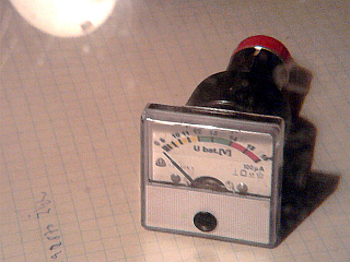

Nevím jak se to sem hodí, ale nechci zakládat nové téma.Tento přípravek by si asi zasloužil uložit do FAQ pod heslo „udělátka“ nebo „fígle“ či třeba honosněji „přípravky“.
Jde o voltmetr s potlačenou nulou pro rychlou kontrolu stavu palubní sítě motorového vozidla, které nemá palubní voltmetr.
Pro tuto rychlou kontrolu se nehodí číslicový multimetr z důvodu „vzorkování“ hodnoty.
Univerzální ručkové měřidlo se nehodí již méně, ale problémem je to,že zajímavé údaje (v rozsahu cca 6 – 16 V jsou rozprostřeny na malém úseku stupnice .
Voltmetr podle tohoto návrhu reaguje spojitě a dostatečně rychle např. při startování, kdy zaznamená pokles napětí. Pokud napětí při startování klesne pod 6 V, znamená to, že akumulátor má již „své za sebou“. Pokud se napětí pohybuje na začátku zeleného pole v klidu motoru a ke konci při běhu motoru, je vše v pořádku. Ručka červeném poli značí nebezpečné přebíjení akumulátoru v důsledku závady regulace alternátoru. Jako měřidlo lze použít
výprodejní „Metrácké“ 30x30 mm ev starší DHR 3. 0,1 – 0,5 mA.

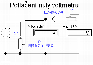

Schema (VM_sch) mluví za vše, ale pro „neelektrotechniky“ popíši nastavení. Napětí Zenerovy dioda určuje počátek stupnice. Proto zakoupíme typ s ZD napětím blízkým 6 V , případně si ji necháme vybrat . Potenciometrem R1 a kontrolním voltmetrem zkontrolujeme začátek stupnice. Proměnným odporem R2 nastavíme 16 V na konec stupnice opět podle kontrolního voltmetru.

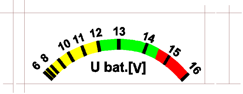

Odpor R2 nahradíme pevným odporem shodné hodnoty, stupnici přelepíme výtiskem podle předlohy (VM_škála.jpg - není lineární) a je to. Zbývá jen sestavení s vidlicí do zapalovače. Zde jsem použil jako mezikus krabičku od filmu (VM_obr.jpg - foceno telefonem tedy nic moc).
POZOR ! Hodnota R2 musí začínat na cca 50 kohm. Při menší hodnotě hrozí poškození měřidla. A s napětím 20 V začínat od nuly.

PeterHC, ta stupnica by sa nenasla vo vacsom rozmere ? Mam totiz merak ktory ma rozmery povodnej stupnice 3,5x2,1 a ta stupnica je mensia.
Lada 2105

Stupnici je možno v jakémkoli obrazovém editoru libovolně upravit. Ideální ovšem je, udělat si cejchovací křivku podle původní stupnice a nakreslit novou.

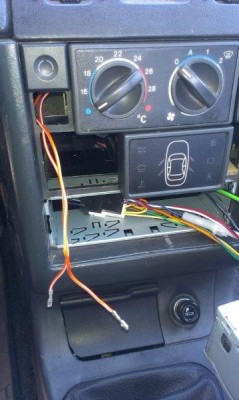

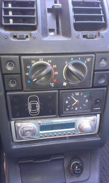

řeším podobný problém, alternátor dává jen 13,45V. Není to málo?
Spotřeba proudu 0,16A, po zavření dveří pokles na 0,13A, po vypojení hodin na 0,11A a po vypojení autorádia na 0,02A
Takže ode dneška jsem jsem zkušebně bez kabinové svítilny a rádia.
Když má rádio v klidu 0,1A je to ok?

Je to málo, měřils to na baterce a zkoušels při různejch otáčkách? To rádio mi přijde dost, to by ti mohlo sežrat baterku při delším stání.

Ano, na baterce, různé otáčky nemají vliv a autoradio je tam půl roku nové, neznačkové. Taky že to baterku do týdne sežere.

Jo 0,1A je poměrně dost, sepnuté ovládací relé má odběr 0,2V a spolehlivě ti za pár dní vyšťaví baterku do mrtě. To dobíjení 13,45V je teoreticky málo, ale pokud máš "prázdnou" baterku, tak je to normální (altík do ní tlačí plný proud a trvá delší dobu než se dostane na vyšší napětí). Pokud s autem jezdíš jednou za čas, a kratší crnkačky, tak ti to musí dělat, to co ti dělá. Já jezdím dost a delší trasy, ale vím, že když nechám stát auto 3 týdny, tak se baterce taky nechce. Odběr momentálně změřit nemůžu protože nemám čím. Známý má taky 2111, jezdí málo a samovybíjení také potvrzuje, proto jsem mu doporučil tzv.konzervátor (vypadá to jak o něco větší nabíječka na mobil). Každopádně odpoj to rádio a uvidíš, že to bude lepší.

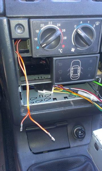

Problém s rádiem vyřešen, v klidu si bralo 0,09 A, přidal jsem jeden vypínač na plus kabel k rádiu.

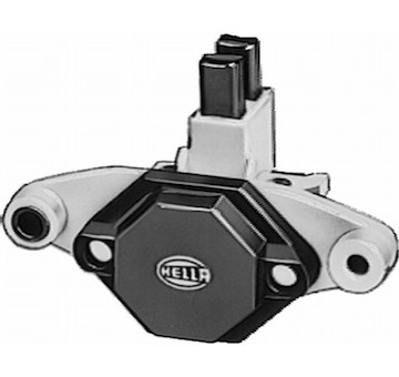

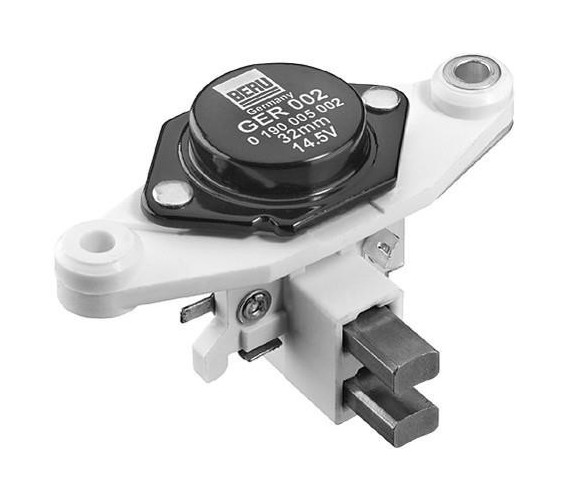

Měl bych dotaz: nemáte někdo zkušenost s regulátory na obrázcích? Jedná se mně o to, že oba dva mají jmenovité napětí vyšší než původní regulátor (14V). Tyto orig. regulátory zpravidla na Ladu řady 10 tak nějak sotva stačí.... V RU jsou bežně k dostání regulátory s vyššími hodnotami 14,2V - 14,5V. V našem případě se budeme muset smířit nejspíš s vyobrazenými...ale neznám je a nikdy jsem je nepoužíval. Konektor D+ je menší a jinak tvarovaný/vyvedený, takže si to bude žádat úpravu a o to mi tak nějak jde. popř. nevím zda třeba CS AutoLada nabízí regulátory s vyšší hodnotou napětí popř. v jaké cenové hladině. Oni třeba v AutoelektroJanota(Otrokovice) nabízejí orig. RU regulátor za cenu téměř 900czk(!!!) , což je vážně poněkud přestřeleno. Ovšem je fakt, že v té firmě opravdu mají snad úplně všechno. Jen pro srovnání Automanta .sk nabízí tentýž regulátor za solidních asi 12euro ...
