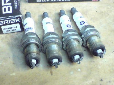

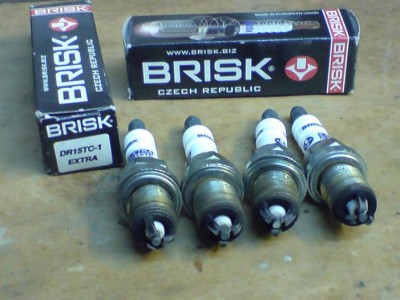

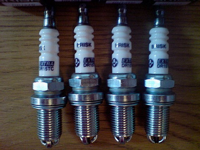

Staré sviečky Brisk DR15YC a nové som kúpil 3bodové BRISK DR15TC..
Neviem jak moje staré tam dlho boli ale 3bodove vytáčajú motor úplne krásne ľahúčko :) do otáčok

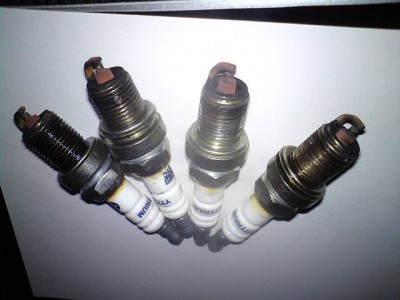

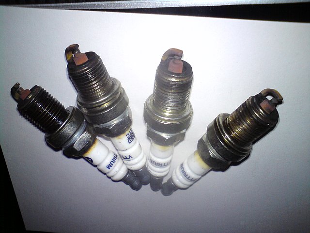

Chudá směs. Poněvadž jsi neuvedl co máš za auto - více konstatovat nelze. Normální to (obzvlášť při "couračkách") není. Normálně vypadají ty dvě prostřední na 1.jpg
