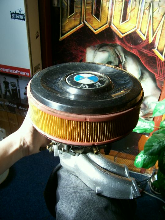

Dovolil bych si ukázat můj výtvor...
Nechápu, proč tam máš znak BMW. Nebylo by lepší třeba tohle?:

Hurikán píše:Nechápu, proč tam máš znak BMW
Protože ten znak na tý starý poklici byl už když jsem ji před víc než deseti rokama našel v bahně za vrakáčem, a za nějakýho plešatýho chlapa s bradkou bych ho rozhodně neměnil :D

HoluboSup, Dve otázočky: Kde to má šruby? :shock: :P A druhá: nebude to trochu vysoké? pretože na menších objemoch sa dávali vraj tie také krídlové matky a vo väčších už museli dávať rusi klasické matky kôli miestu :)

Puhi píše:Kde to má šruby? :shock: :P A druhá: nebude to trochu vysoké?
Tohle je stará fotka, vyrobil jsem si uchycení s křídlovkou uprostřed. Válí se mi to v kůlně už skoro rok, ale ještě jsem ho do auta nedal... Když se tam nevejde, bude z něj krásná dekorace :twisted:
Když se nevejde, přerobí se kapota, ne? :wink: Třeba takový krásný nasávač ála zigul01 by tomu nááádherně seděl. :P :finga:

Hurikán, Tak a je jasné kde ten filter skončí. No ak zigul01 má ešte tú kapotu :lol:
HoluboSup, Neviem, tak či tak mi to pripadá že to bude vysoké... treba vyskúšať nech sme múdrejší :P

ja vam nevim. na 1500/1600 se kridlovy matky vejdou. na 1700 mam ickovej filtrbox plus je tam bazmek na plyn pod vstrikovacem a o kapotu to nedrhne :roll:

ja mam solexa a tam sa vojdu, pretoze solex je nizsi :mrgreen:
