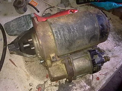

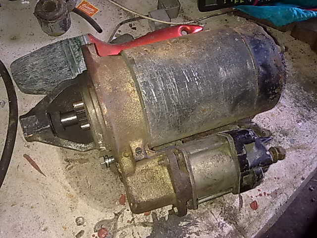

Zrovna mám 2 typy startéru na 1.7i 98, ten co mi "zlobí" jakoby neměl dost proudu a zachvíli zas v klidu, ten je trochu menší a zahlazenější. A druhý jsem koupil, takový robusnější, více sešroubovaný a prý tam V 1.7i měl být původně. Co v nich je za rozdíly? Čeká mě výměna za ten starší typ. Případně nafotím..

nafot pretoze ich je xy. ale robustnejsi je prave starsi typ, potrebuje viac prudu a toci motorom pomalsie. mensi toci rychlejsie a napriek tomu je na prud nenarocnejsi. ale ten mensi existuje bielorusky, rusky, madarsky a dokonca aj cesky....

Tady je ten starší, to nezní nejlíp, že chce více proudu a pomalu točí. Je to blbé jej tam dávat místo toho menšího, nebo by stačit mohl? Ten druhý zatím nafotit nemůžu, je na autě. Jelikož ten mladší není úplně v pořádku, tak jej stejně asi vyměním. Otázka je jaký startér může být nejspolehlivější, s dobrým výkonem pro 1.7i. Ten na fotce prý má měnitelné pouzdra (nebo ložiska, nebo kluzné, nebo co je vevnitř:) a tem hladší je prý výměnné nemá a jak se vychodí, tak prý může probíjet, což mi asi dělá.
