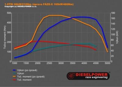

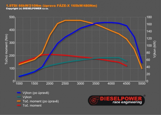

Tady je úprava motoru Octavia II 2,0 TDi RS (seriově 125kW):
http://cimbu.cz/index.php?page=ecu&chip=49&lng=cze
- podotýkám, že toto je pouze úprava SW řídicí jednotky, komponenty motoru jsou seriové!!!
A abych odpověděl Mičimu a ostatním na prvotní otázku:
Tento motor v Impreze je schopen "dostat" pouze takový naftový motor, který má podobý nebo vyšší výkon. Tím, že diesel má výkon při nižších otáčkách než benzin, musí mít logicky při tom výkonu vyšší točivý moment (který bude tím pádem vyšší v celém spektru otáček).
http://cimbu.cz/index.php?page=ecu&chip=49&lng=cze - tento motor (po úpravě SW řídicí jednotky) by mohl být slušným konkurentem. Ale k tomu, abych si mohl být zcela jist "vítězstvím", bylo by třeba to vyladit na hodnotu výkonu stejnou jako má Impreza (například zvětšením IC, větším turbem nebo snížením stupně komprese a současným zvýšením plnicího tlaku).
