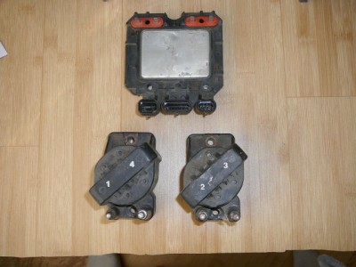

Co takhle použít origo z Lada 1.7í jsou dostupné je jich dost , pouze je odšroubovat od zapalovacího bloku . já jich mám 8

Saša píše:Co takhle použít origo z Lada 1.7í jsou dostupné je jich dost , pouze je odšroubovat od zapalovacího bloku . já jich mám 8
1.7i ma dvojity civky? ja se setkal pouze s motory 1.5 a 1.6 - 1.7i jsem nikdy nevidel tak nevim, jinak u toho imsoftu je akorat nejaky omezeni - Odpor indukčních cívek <1,5Ω (kapacitní nebo indukční cívka) - ale zase niz se tam pise toto - Pro indukční cívky s odporem menším než 4 ohmy (min 2,5 ohmů) je nutné nastavit buzení střední až minimální, které zamezí přebuzení indukční cívky a jejímu přehřívání. Pro cívky s odporem větším než 4 ohmy slouží nastavení buzení střední a maximální. Potom aby si z toho clovek vybral.
Croft píše:1.7i ma dvojity civky?
Ano má , koukni . Jinak odpory cívek zde http://forum.ladaklub.com/viewtopic.php?p=195817#195817 (z testu) dole a konzultovat s Imosoft . Foto teď na rychlo . Ty dvě cívky jsou origo šroublé na tom bloku nad nima .

Aha - uz to chapu - su blbej ta hodnota < 1.5 udava hodnotu na primaru a ty vetsi hodnoty jsou na sekundaru - takze z toho tvyho mereni by ty civky byly dobry a pouzitelny - pokud to chapu spravne.
Jo , pokud za hodnoty sekundáru považuješ ty v "K"ohmech .

No to jsem prehlid - tak to potom nevim co tema hodnotama chteji rict.
Vznes dotaz e-mailem na Imosoft . R primáru 0.6 ohm co oni na to . Sekundár na to nemá vliv .
