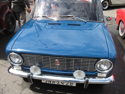

Takhle, pokud člověk není perfekcionalista, tak mu to jistě bude stačit když si to doma sám zmudlá, jenže jak už jsou cíle vyšší, je to problém. :o Kamarádovi jsem dělal znak na 01 a povedlo se to líp než mě samotnýmu - klasika. Ani z metru to nevypadalo špatně (plachetnice i pozadí modelářskejma Humbrollkama), ale...
Na první fotce je vidět ta piplačka - z každý vlnky zvlášť vydrbat špendlíkem nebo jehlou barvu (pod ředidlem to jde nepatrně líp). Jako tohle soudruzi pořádně potento - znaky na Fiaty, který byly předlohou i pro tyhle znaky, jsou červený i po 40 letech. :roll:
