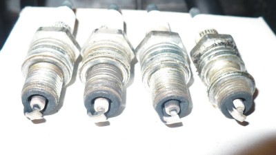

FOMA píše:Tak v letošním roce ani u mě na sebe závada nenechala dlouho čekat a je to tuPři spouštění studeného motoru nechce motor naskočit ihned(jak bývalo zvykem)a musím točit déle cca 5vteřin popř. zastartuji krátce a pak napodruhé již motor naskočí většinou bez problémů no a ještě po takových startech se rozsvítí ,,check engine,, který po dalších startech již teplého motoru většinou zhasne
Teplý motor startuje naprosto bez problémů-chtělo by se říct -svíčky,ale ty jsou tam cca8 000km,jinak vše o.k(volnoběh drží,motor jde do otáček apd.)

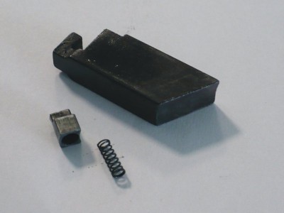

Po nastartování vozidla něco křuplo ve spínačce. Po zastavení nešel vyndat klíček v (pozici P) ani opětovně nastartovat (poloha II).
Po demontáži skříňky jsem z ní vysypal ulomené otřepy a vyndal pár nepotřebných věcí a už zase funguje jak má
kromě blokace volantu.
