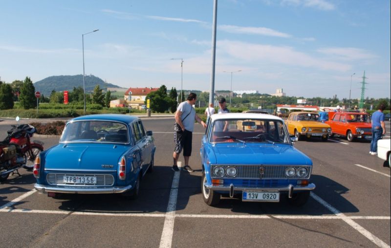

Dnes proběhla taková menší vyjížďka VCC Teplice, bylo to takové komornější a to mám rád :D Bylo dost času se všemi kamarády pokecat, celé to bylo v poklidu a nádherné pohodě :D
Byl jsem upozorněn, že jezdím jen na parkovačky a ejhle - potkávací nesvítily..... Závadu jsem brzy odhalil - vysunutý konektor z vypínače světel.
Žigulíci Vodis s 2101, moje 2103, Roman s 2107 a již zde představená Samara pologabrio.

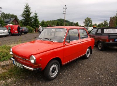

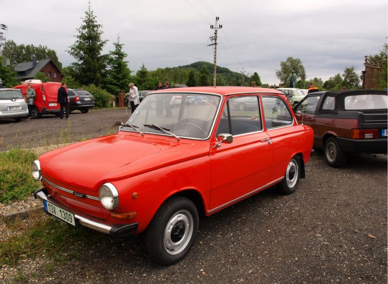

Premiéru zde měl DAF 44. Variátor, který jezdí stejně rychle i dozadu :D Obsah 850 a žádný kopec mu nedělá problém. A není to o váze, ten prcek váží 1150kg, což se na pohled nezdá.
