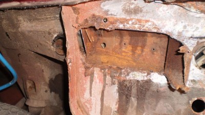

mala ochutnavka...

jej, ake chrumkave, vitaj v klube.
inak ked je to v takomto stave, tak uz zvikne byt lapena aj ta dutina,ako pokracuje sikmy nosnik na podbehu

Pravdepodobne je aj ta sikma dutina, tak to preventivne otvorim :) Mojim snom bolo postavit si novu karoseriu, co sa mi zrovna asi zacina plniť :mrgreen:

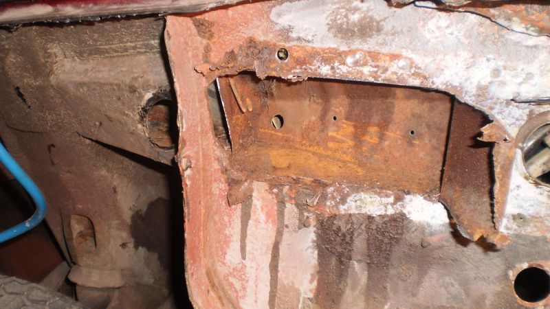

Ked sa zacne zvarat, tak uz to len pribuda :) Inak, v tej sikmej vyztuhe je este taky vyztuzny plech, ktory spaja cast vyztuhy pred a za motorovou prieckou...Asi by tam mal byt privareny ze? Mne tam plantal :D

plandal urcite len pre to, ze tu kasnu robili v piatok poobede :-)

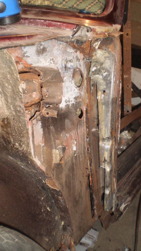

Na tej kasni bol podla vsetkeho meneny cely predok :P a neviem ci nie aj strecha

mňa by len zaujímalo že kde ti soudruzi udělali chybu? :D
Re: Coryho 2105
ja by som povedal, ze soudruzi nikde(ted no ehm :-D ), akurat to asi nikdy nemalo nicim osetrene dutiny.
Cory: uz viem, co si myslel tym, ked si pisal, ze odvrtas jeden zvar a potom na to polhodinu kukas :-D Inak pracujem podobnym stylom(ale to si si uz vsimol) :lol:

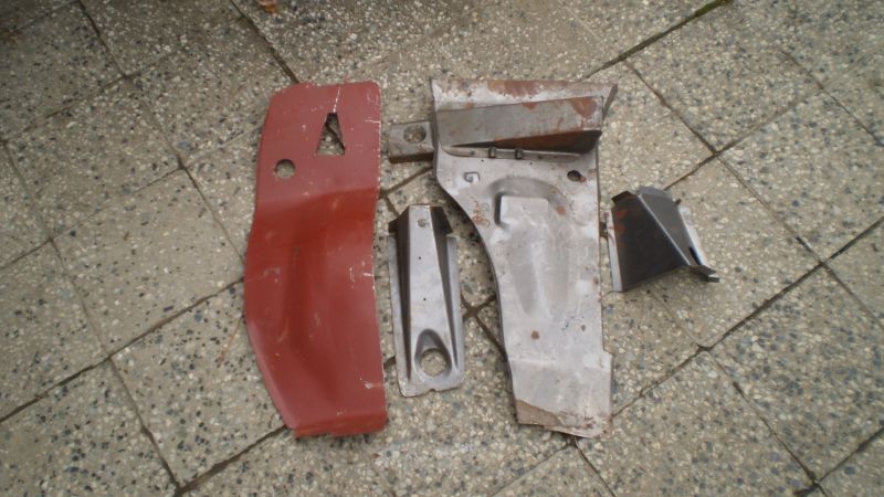

Na to, ze to nemalo nikdy nic s dutinami robene, tak je to az dobre :D Dnes som nakupil cast potrebnych veci... to sa robí, ked je s čím ;)
