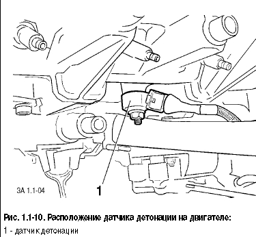

Kde ma 2110 umiestnené čidlo detonácií? Niva ho má pod vyfukovými zvodmi...ale mne by vyhovovalo na inom mieste (1,7 klasika)

Je mezi prostředními svíčkami -na bloku válců cca 5 cm pod hlavou. Musí být uprostřed, poněvadž ŘJ zjišťuje, který válec "klepe" podle doby šíření zvukové vlny blokem od okamžiku zážehu prvního válce (určeno čidlem fáze). U 16V je ve stejném místě bloku zpředu od chladiče. Viz obr.

Niva to má tuto http://www.autoprospect.ru/vaz/21213-ni ... 21214.html To je o dost nizsie ako motor z novej rady.
Povodne som ho chcel šupnúť do výčnelku pod sviečkou 3. valca: http://www.autoprospect.ru/vaz/21213-ni ... gatel.html
