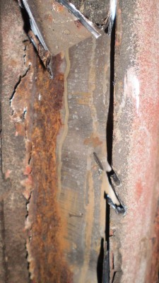

Dnes som si dal poldeci a siel som odrezat zdravy rovny pekny blatnik, aby som sa dostal k A-stlpiku. Vyrezal som cast vonkajsieho obalu stlpika od kolesa, jednak to tam bolo hnile a jednak som chcel vidiet ako na tom je ta vnutorna vyztuha stlpika. Takto divne pohrdzavene som to este nevidel. vyztuha kol dokola zdrava, pekna, leskla a cca 2-3cm vyhnite po celej vyske, snad az hore k ramu okna. Asi to je tym, ako su na sebe de facto 3 plechy, tak sa v medzerach drzi vlhkost. To iste ten vonkajsi "obal" vyztuhy - zhnity prakticky len v casti, ktora je za kolesom. Otázka znie, ci menit komplet vyztuhu, do coho sa mi moc nechce hlavne kvoli naslednym peripetiam s dopasovavanim dveri, alebo len vyrezat 2-3cm siroky pas az dohora a vyvarit to.

Chtělo by to odříznout kus toho shnilýho pruhu a pořádně očistit ty dosedací plochy, abys viděl, k čemu by se měl následně vařit ten nový pruh. Akorát že s rozbruskou to rozřežeš ještě všude možně kolem. Na tohle bys potřeboval karosářskou pilku, já si jí nemůžu vynachválit.
Celý by se mi to nechtělo měnit kvůli nepřesnosti výroby náhradních dílů, zvlášť pokud bys neměl origo plechy ze starých zásob.

Ako taka pilka vyzera a kolko koštuje? Tiez sa mi to nechce menit cele, aj ked plán taký bol, no zdá sa, že vyztuha bude inde v poriadku - pozeral som cez diery dvernych spinacov a na pohlad to je zvnutra ciste, okrem cca 1cm pásu v tom spoji. Cize zvonku su ohnile 3cm, zvnutra 1cm, to znamena, ze to postupuje zvonku. Tiež uvidim pokial sa to bude tahat, ale myslim ze az hore k rámu okna.

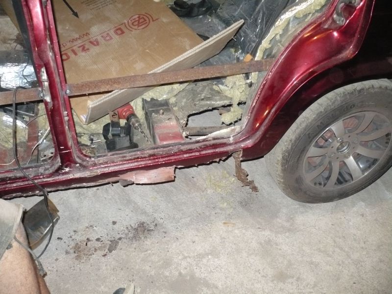

Dnes som kuchal dalej, kazdy den polhodinku
vyztuha je hnila "len" po šikmu pozdlžnu vyztuhu, ktora ide dopredu k veži. Od nej hore k ramu okna je vyztuha zdrava. Aspon ze tak, cele by sa mi to asi nechcelo menit. Ale na vymenu je tiez aj plech medzi stlpikom a kolesom. no vidim, ze to je na dlhe lakte, ale je to vyzva

Zistujem, že po havarke nebol meneny len predok, ale asi aj strecha, resp. minimalne ram okna
Z toho auta ostal povodny asi len tunel
